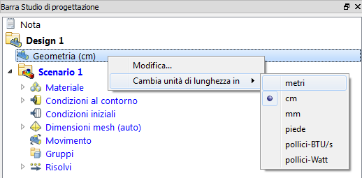

Se si sta eseguendo l'avvio da altri strumenti CAD o dal desktop, modificare le unità di lunghezza in metri facendo clic con il pulsante destro del mouse sulla diramazione Geometria della barra Studio di progettazione:
