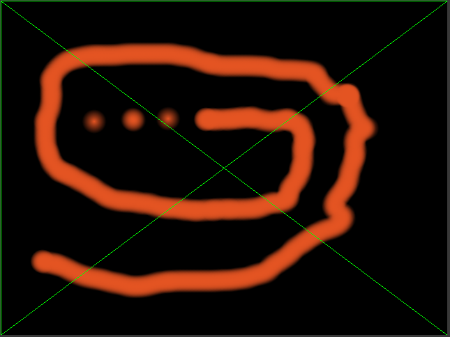

Combustion で作成した合成または[ペイント](Paint)ブランチが、3ds Max ビューポートのオブジェクト上、およびマテリアルのサンプル スロット内に Combustion マップとともに表示されます。ワークスペースの名前とパスがマテリアルに割り当てられ、マテリアルの[combustion* パラメータ](Combustion Parameters)ロールアウトの[プロジェクト](Project)ボタンに表示されます。
たとえば、Combustion の[ペイント](Paint)演算子を使用できます。マウスを放すと、ストロークが 3ds Max のオブジェクト上に表示されます。
3ds Max のペイントされたオブジェクト

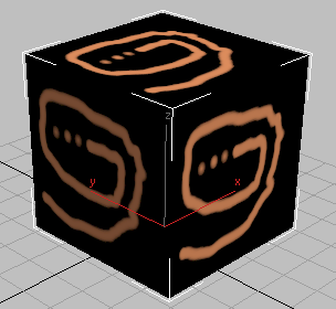

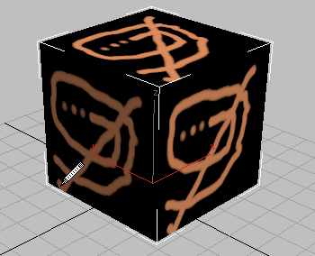

3D オブジェクトに直接ペイントするには:
- combustion マップを作成します。
- Combustion で、以下の描画ツールのいずれかを選択します。
- 3ds Max のマテリアル エディタで、[combustion* パラメータ](Combustion Parameters)ロールアウトの[ライブ編集](Live Edit)領域にある[ペイント](Paint)を有効にします。
3ds Max ビューポートにペン カーソルが表示されます。ペイントするオブジェクト上にカーソルをドラッグします。
カーソルを放すと、ペイント オブジェクトも Combustion に表示されます。

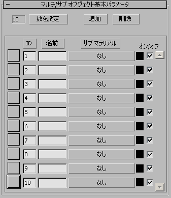

選択面をペイントするには:
マルチ/サブオブジェクト マテリアルを使用してペイントする位置を制御できます。サブマテリアルには combustion マップがあるので、Combustion を使用して選択面にのみ影響を与えることができます。
- 3ds Max でペイントするオブジェクトを選択します。
- [修正](Modify)パネルで、オブジェクトに[メッシュを編集](Edit Mesh)を適用します([モディファイヤ](Modifier)ドロップダウン リストから[メッシュを編集](Edit Mesh)を選択します)。
編集可能なメッシュ オブジェクト、パッチ、あるいは NURBS サーフェスを操作している場合は手順 2 を省略します。ジオメトリ プリミティブには、手順 3 に進む前に、オブジェクトをメッシュ、パッチ、あるいは NURBS サーフェスに変換するオプションがありますが、変換するとオブジェクト パラメータ(球の半径やボックスの高さなど)が調整できなくなります。
- サブオブジェクト選択レベルで[面](Face)を選択します。ペイントする面を選択します。
- マテリアル エディタのサンプル スロットから選択面へマテリアルをドラッグします。
- モディファイヤ スタック表示で再びオブジェクトを選択し、サブオブジェクト選択を無効にします。
- マテリアル エディタで
([マテリアルをオブジェクトから選択](Pick Material From Object))を使用して、マテリアルをジオメトリから取得します。 これで、新規のマルチ/サブオブジェクト マテリアルが得られます。元のマテリアルは、選択面に適用されたサブマテリアルとして表示されます。
- マルチ/サブオブジェクト マテリアルで、ペイントする面に割り当てられたマテリアルへ移ります。
マルチ/サブオブジェクト マテリアルは、同一オブジェクトの異なる面に割り当てられた複数のサブマテリアルのコンテナに過ぎません。[サブマテリアル](Sub-Material)ボタンをクリックしてサブマテリアルに移ります。
- 選択面に適用されたサブマテリアルの[拡散反射光](Diffuse)コンポーネントに combustion マップを割り当てます。
- [編集](Edit)ボタンをクリックして Combustion を起動します。
- Combustion のツールを使用してマテリアルを修正します。

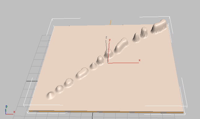

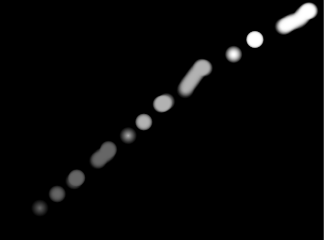

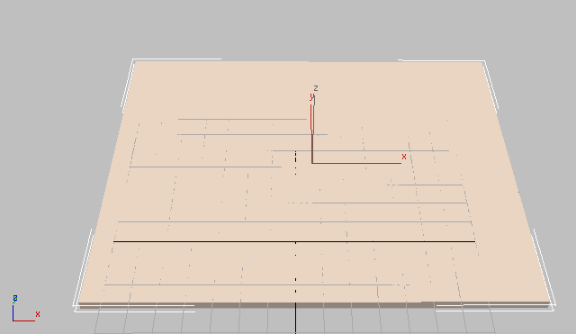

ディスプレイスメント マップを作成するには:
3ds Max では、[ディスプレイス](Displace)モディファイヤは、オブジェクトのジオメトリを押したり再シェイプするフォース フィールドとして機能します。その可変のフォースを、モディファイヤ ギズモ、ビットマップ イメージ、Combustion ワークスペースなどから直接適用できます。
イメージのグレースケール コンポーネントは、ディスプレイスメントの生成に使用されます。イメージのカラーが明るいほど、暗いカラーの場合よりも強く押し出され、結果としてジオメトリが 3D にディスプレイスされます。
- 3ds Max で、ディスプレイスメント マップを適用するオブジェクトを選択します。
この例では、ディスプレイスメントはボックス プリミティブに適用されます。
オブジェクトの[パラメータ](Parameters)ロールアウトで、[長さセグメント](Length Segments)と[幅セグメント](Width Segments)の数を増やします。両セグメントの値がディスプレイス マップの解像度に近いほど、より正確な結果が得られます。
この例では 150 × 150 で良好な結果となります。

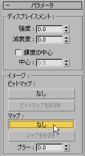

- [ディスプレイス](Displace)モディファイヤを適用します。[修正](Modify)パネルで[モディファイヤ](Modifier)ドロップダウン リストから[ディスプレイス](Displace)を選択します。
- [パラメータ](Parameters)ロールアウトの[イメージ](Image)領域でマップ ボタンをクリックします。
- [マテリアル/マップ ブラウザ](Material/Map Browser)ダイアログ ボックスが表示されます。[combustion]を選択し、[OK]をクリックします。
これで、マップ ボタンで[Map #1(combustion)]が読み取れるようになりました。
- マテリアル エディタを開き、次に[Map #1(combustion)]ボタンをクリックし、マテリアル エディタの未使用のサンプル スロットまでドラッグします。
[マップをインスタンス(コピー)](Instance (Copy) Map)ダイアログ ボックスが表示されます。
- [インスタンス](Instance)を選択し、[OK]をクリックします。
- マテリアル エディタの[combustion* パラメータ](Combustion Parameters)ロールアウトで[編集](Edit)をクリックします。
これで Combustion が起動します。[新規](New)ダイアログ ボックスで[タイプ](Type)を[ペイント](Paint)に設定し、ディスプレイスメント マップとして使用するグレースケール イメージを作成します。詳細は、『Combustion ユーザ ガイド』を参照してください。
- 3ds Max で、モディファイヤの[パラメータ](Parameters)ロールアウトの[ディスプレイスメント](Displacement)強度を増やします。
強度を増やしていく際、選択したオブジェクトのディスプレイスメント マップの結果を見ることができます。
- Combustion でプロジェクトを保存してから、3ds Max の[combustion* パラメータ](Combustion Parameters)ロールアウトの[編集](Edit)ボタンを無効にし、[編集](Edit)モードを終了します。

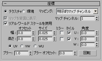

2D マッピング座標
3ds Max の他の 2D マップと同様、マッピング座標はオブジェクトにおける Combustion マップの位置を制御します。
ジオメトリ プリミティブでは通常、マッピング座標は自動的に提供されます。メッシュ、パッチ、および NURBS サーフェスのように、[UVW マップ](UVW Map)モディファイヤを適用してマッピング座標を提供する必要のあるジオメトリもあります。
2D マップの[座標](Coordinates)ロールアウトのコントロールはマップの位置に影響します。
combustion マップを操作する場合はこの点に注意してください。
- combustion マップをオブジェクトに適用する場合、マッピングの設定は[テクスチャ](Texture)と[明示的マップ チャネル](Explicit Map Channel)の既定値のままにしておきます。
- combustion マップを環境マップとして使用する場合、マッピングを[環境](Environ)に設定してから[マッピング](Mapping)ドロップダウン リストのマッピング シェイプを選択します。
- オフセット、タイリング、ミラー、および角度などのコントロールは、特に投影された combustion マップのサイズがジオメトリよりも小さい場合に役立ちます。
- UV、VW、および WU 間の投影を選択できます(後述するように、同じことを[combustion* パラメータ](Combustion Parameters)ロールアウトで行うこともできます)。UV はジオメトリのサーフェスに、スライド プロジェクタのように投影されます。VW と WU はジオメトリに対して直角に投影されます。ほとんどの場合、combustion マップでは UV が一番便利です。

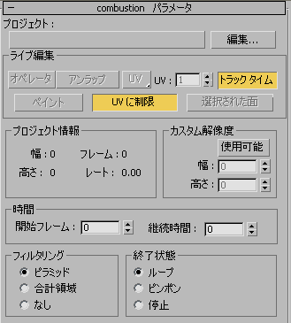

[combustion* パラメータ](Combustion Parameters)ロールアウトは combustion マップをマテリアルに割り当てると表示されます。
- プロジェクト
- ファイルをロードして Combustion で使用します。ロードできるのは、Combustion ワークスペース ファイル(.cws)のように Autodesk Combustion がサポートしているファイル タイプか、または Combustion がサポートしているフィルム ファイル形式およびイメージ ファイル形式だけです(どのフィルム形式がサポートされているかについては、『Combustion ユーザ ガイド』を参照してください)。
- 編集
- 3ds Max マテリアル エディタから Combustion を起動します。プロジェクトがロードされている場合は Combustion で開くことができます。プロジェクトがロードされていない場合、Combustion の[New]ダイアログ ボックスが表示されます。このダイアログ ボックスで、プロジェクトの種類、名前、ビデオ形式、持続時間、およびバックグラウンド カラーを指定できます。
このコントロールは、3ds Max での Combustion の使い方に影響します。
- オペレータ
- オペレータを選択できる場所でコントロールを Combustion に切り替えます。オペレータの結果は combustion マップのイメージとして表示されます。オペレータはパイプの最後のオペレータでなくてもかまいません。
Combustion がアクティブであればオペレータを調整することもできます。combustion マップが更新され、結果が表示されます。
- アンラップ
- 現在選択されている 3D オブジェクト(または現在の面サブオブジェクト選択)の現在の UVW マッピング座標を取得し、それを Combustion に表示します。これにより、ペイントする際にマップやメッシュの座標を調整できます。アンラップの表示はオーバーレイにすぎません。Combustion に表示されますが、合成またはマップの一部ではありません。
- [UV]リスト
- マッピング座標システム(マップが投影される方向)を、UV から VW または UW に変更します。UV はジオメトリのサーフェスに、スライド プロジェクタのように投影されます。VW と WU はジオメトリに対して直角に投影されます。ほとんどの場合、combustion マップでは UV が一番便利です。
- UV
- アンラップおよびペイントするマッピング チャネルを指定します。指定できる範囲は 1 ~ 99 です。
- トラック タイム
- Combustion のタイムラインを、3ds Max のタイム スライダにリンクします。[トラック タイム](Track Time)が使用不可の場合、3ds Max のタイム スライダを使用して Combustion のフレーム間を移動します。
注: このコントロールは双方向性ではないので、Combustion のフレームを変更しても、3ds Max のフレームは
変更されません
- ペイント
- これを有効にすると、3ds Max ビューポートにペイント カーソルが表示されます。その場合は 3D ジオメトリに直接ペイントできます。ビューポートのカーソルを 3ds Max のジオメトリ上へドラッグすると、Combustion の内部にペイント ストロークが作成されます。
- UV にコンストレイント
- 使用可能な場合、ペイント ストロークが UV マッピング座標のエッジ内に収まるように制限します。ペイント ストロークがボックスなどのオブジェクトで制限されていないと、マップのエッジを越えたときにマップの反対側へ飛んでしまう可能性があります。これでは一定の結果を得ることができません。これは[UV にコンストレイント](Constrain To UV)を有効にすることで防止できます。
通常[UV にコンストレイント](Constrain To UV)オプションは、ボックスや他の平面マップを含むオブジェクトにペイントする場合に使用します。球状マップや、マッピングに特異点が含まれる(マップのエッジが 1 点に集中している)場所にペイントする場合は、このオプションを無効にしてください。
- 選択された面
- Combustion イメージを選択面だけに制限します。これにより、UV マッピングではなく、面を基にしたコントロールあるいはマスク処理が追加されます。
[プロジェクト情報](Project Info)領域
Combustion のペイントあるいは合成演算子の形式が表示されます。Combustion ワークスペースがロードされているか[編集](Edit)モードがアクティブの場合にアクティブです。
- 幅
- フレームの水平方向の解像度をピクセルで設定します。
- 高さ
- フレームの垂直方向の解像度をピクセルで設定します。
- フレーム
- Combustion ワークスペースのフレーム数を設定します。
- レート
- 再生速度をフレーム/秒で設定します。
[カスタム解像度](Custom Resolution)領域
次のコントロールを使用して、combustion マップの解像度をカスタマイズできます。
- 使用可能
- [幅](Width)および[高さ](Height)コントロールを使用可能にします。
- [幅](Width)、[高さ](Height)
- [幅](Width)でマップの水平方向の解像度を変更します。[高さ](Height)でマップの垂直方向の解像度を変更します。
[時間](Time)領域
このコントロールは Combustion ワークスペースのフレームと combustion マップのフレームを関連付けます。マップに含まれるフレームが 3ds Max シーンよりも少ない場合のマップの扱い方については、「[終了状態](End Condition)領域」のコントロールを参照してください。
- 開始フレーム
- Combustion シーケンスのどのフレームを 3ds Max で Combustion マップの最初のフレームとして使用するかを決めます。
- 持続時間
- 3ds Max の Combustion マップで使用する Combustion ファイル シーケンスのフレーム数を設定します。
[フィルタリング](Filtering)領域
これらのコントロールでは、アンチエイリアシングの計算方法を決定します。
- [ピラミッド](Pyramidal)(既定値) この方法は[合計領域](Summed Area)フィルタリングよりも高速で処理されます。
- 合計領域アンチエイリアシングをよりよい方法で実行します。 [合計領域](Summed Area)フィルタリングは[ピラミッド](Pyramidal)よりもメモリを消費します。仮想メモリを使用する場合は、レンダリングにかかる時間が激増します。
- [なし](None)アンチエイリアシングを実行しません。 このオプションを使うとレンダリングは最小時間で処理されますが、仕上がり品質は最も悪くなります。
このコントロールでは、Combustion プロジェクトの継続時間(あるいは Combustion マップで使用するフレームの範囲)が 3ds Max のレンダリング シーケンスよりも短い場合に、3ds Max レンダラーが行う処理を定義します。
- [ループ](Loop)レンダリング シーケンスが終了するまで、Combustion プロジェクト アニメーションを繰り返し再生します。
- ピンポンレンダリング シーケンスが完了するまで、アニメーションの再生と逆回しを繰り返します。
- [停止](Hold)アニメーションを一度再生し、レンダリング シーケンスが完了するまでプロジェクトの最終フレームの表示を続けます。
