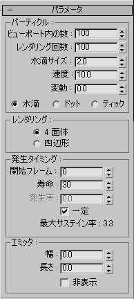

[パーティクル](Particles)領域
ビューポート内の数
任意のフレームでビューポート内に表示されるパーティクルの最大個数。
ヒント: ビューポート内の数をレンダリング回数よりも少なく設定すると、ビューポートのパフォーマンスが向上します。
レンダリング回数
レンダリングするときに 1 つのフレームに表示できるパーティクルの最大個数。パーティクル システムのタイミング パラメータと組み合わせて使用します。
  • パーティクルの個数が[レンダリング回数](Render Count)値に達すると、パーティクルの作成は一部のパーティクルが消滅するまで中止されます。
  • 十分な数のパーティクルが消滅すると、パーティクル作成が再開し、再び[レンダリング回数](Render Count)に達するまで続けられます。
水滴サイズ
アクティブな単位内のパーティクルのサイズです。
速度
パーティクルがエミッタを出るときの初期速度。パーティクルは、パーティクル システムのスペース ワープの影響を受けていない限り、この速度で移動します。
変動
パーティクルの初期速度と方向が変わります。[変動](Variation)の値を大きくすると、スプレーは強くなり、そして広がります。
[水滴](Drops)、[ドット](Dots)、[ティック](Ticks)
ビューポート内でパーティクルを表示する方法を選択します。この表示設定を行っても、パーティクルのレンダリング方法は変わりません。水滴は雨滴のように見える光線で、ドットは点、ティックは小さな + 記号です。

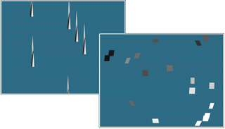

  • 4 面体(既定値) パーティクルは長 4 面体としてレンダリングされます。長さは、[水滴サイズ](Drop Size)パラメータで指定します。4 面体は、レンダリング時の既定値です。これは、水滴の基本シミュレーションを実行します。
  • [表](Facing)パーティクルは、幅と高さが[水滴サイズ](Drop Size)に等しい正方形のいくつかの面としてレンダリングされます。 四辺形パーティクルは常にカメラ(あるいはユーザのパース)の方を向いています。これは特にマテリアル マップで使用されます。バブルや雪片では、適切な不透明マップとともに使用します。
    注: 四辺形は、パース ビューまたはカメラ ビューでのみ正常に動作します。
[タイミング](Timing)領域
タイミング パラメータにより、放出するパーティクルの「発生と消滅」の割合を調整します。
[発生タイミング](Timing)領域の一番下に、持続可能な最大の割合を示す項目があります。この値は、各パーティクルの[レンダリング回数](Render Count)と寿命に基づいています。正確には、次のようになります。
持続可能な最高率 = レンダリング回数/寿命
1 フレーム内のパーティクル数は[レンダリング回数](Render Count)値を決して超えないので、[発生率](Birth Rate)が最高率を超えると、システムにパーティクルが不足し、一部が消滅するまで一時停止し、それから再び開始し、バーストとスパートでパーティクルが発生します。
開始フレーム
パーティクルが出現する最初のフレームの番号。
寿命
フレーム数で表された、各パーティクルの寿命です。
発生率
1 フレームあたりの新規に発生するパーティクルの個数。
この値が持続可能な最高率以下であれば、パーティクル システムはパーティクルの均等な流れを生成します。この値が持続可能な最高率を超えている場合、パーティクル システムはパーティクルをバーストで生成します。
[発生率](Birth Rate)パラメータをアニメートできます。
一定
このチェック ボックスにチェックマークが付いている場合、[発生率](Birth Rate)は使用できず、使用される発生率は持続可能な最高率に等しくなります。チェックマークが付いていない場合、[発生率](Birth Rate)(Birth Rate)を使用できます。既定値ではチェックマークが付いています。
[一定](Constant)のチェックマークを消しても、発生率が自動的に変わることはありません。 発生率は、[発生率](Birth Rate)パラメータをアニメートしていない限り一定です。
[エミッタ](Emitter)領域
エミッタによって、パーティクルがシーンの中に現れる領域を指定します。これはビューポート内に表示できますが、レンダリングできません。
エミッタは、1 つの側から方向を指しているベクトルを持つ長方形で表示されます。このベクトルは、システムでパーティクルが放出される方向を示しています。
[幅](Width)、[長さ](Length)
ビューポートでマウスをドラッグしてエミッタを作成するときに、このパラメータは自動的に設定されます。値はロールアウトで調整できます。
パーティクル システムが占めるスペースは常に、初期パラメータの組み合わせ(たとえば、エミッタのサイズ、放出の速度と変動など)と適用されているスペース ワープによって決まります。
非表示
このチェック ボックスにチェックマークが付いている場合、ビューポート内のエミッタが非表示になります。チェックマークが付いていない場合は、エミッタは常にビューポートに表示されます。エミッタがレンダリングされることはありません。既定値ではチェックマークが付いていません。
