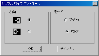

  4. [設定](Setup)ボタンをクリックして、[シンプル ワイプ コントロール](Simple Wipe Compositor)ダイアログ ボックスを表示します。
インタフェース
[方向](Direction)領域
  • 右向き矢印左から右にワイプします。
  • 左向き矢印右から左にワイプします。
[モード](Mode)領域
  • プッシュイメージを表示します。
  • ポップイメージが非表示になります。
