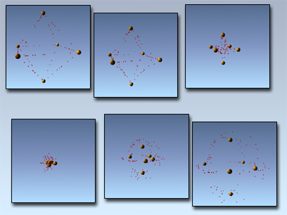

パーティクル内衝突の使用
パーティクル同士の衝突を検出するように設定できます。パーティクルでマーブルのような塗り潰しオブジェクトをモデル化する場合に使用します。
衝突して跳ね返ったパーティクル

  3. タイム スライダをドラッグして、ディフレクタからパーティクル球バウンドが見えるようにします。リバウンドするパーティクルは互いの中を通ることに注意してください。
  4. [回転と衝突](Rotation & Collision)ロールアウトで、[パーティクル内の衝突](Interparticle Collisions)領域の[使用可能](Enable)を選択します。アニメーションを再表示します。このときに、パーティクルはバウンドして互いに離れます。
