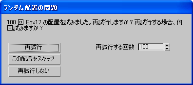

[スキャッタ オブジェクト](Scatter Objects)ダイアログ ボックスを使用した場合に、オーバーラップせず、character studio でオブジェクトのクローン配置に関する問題が生じると、このダイアログ ボックスが表示されます。ダイアログ ボックスには、特定のオブジェクトを配置するために character studio が試行した回数、および再試行するかどうかを尋ねるテキストが表示されます。
このボタンをクリックすると、さらに N 回試行されます。N は[再試行する回数](How Many More Attempts)フィールドで設定した数です。
現在のオブジェクトの配置を中止し、次のオブジェクトの配置に進みます。
[位置を生成](Generate Locations)のプロセスを中止します。これ以上オブジェクトは配置されません。
