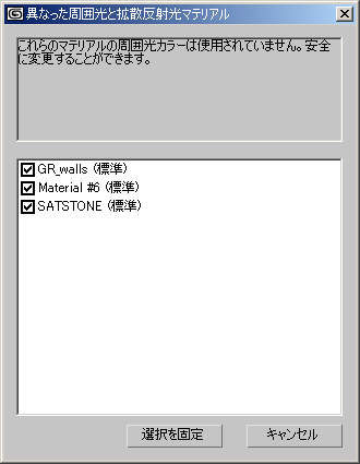

[すべて検索](Find All)または[選択範囲を検索](Find Selected)をクリックすると、このダイアログ ボックスが表示されます。
