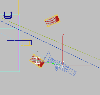

  4. カメラ オブジェクトの中央をクリックして、一番近くにある椅子までドラッグします(次の図を参照)。
    [パラメータ](Parameters)ロールアウトの[長さ](Length)フィールドで、2 つのオブジェクト間のおよそ 2.3 メートルという距離がと表示されます。
