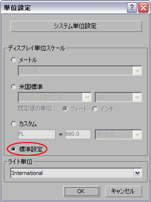

  2. [カスタマイズ](Customize)メニューから[単位設定](Units Setup)を選択し、[単位設定](Units Setup)ダイアログ [ディスプレイ単位スケール](Display Unit Scale)領域で、[標準設定](Generic Units)が選択されていることを確認します。
