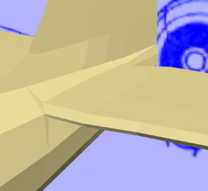

  4. パース ビューポートで ズーム拡大(または必要に応じてビューを調整)し、左側の水平尾翼が機体と結合する領域がよく見えるようにします。F4 を押して、エッジ面の表示をオフにします。
    水平尾翼は問題ありませんが、水平尾翼が機体と結合する部分に、不自然に狭くなっている面が 2 つあります。これは、1 つの頂点を移動すると修正できます。

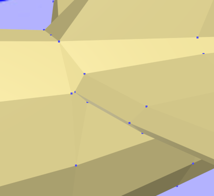

  5. ([頂点](Vertex))サブオブジェクト レベルに切り替えます。
  6. パース ビューポートで、さらに ズーム拡大して、狭い面の周りの頂点がよく見えるようにします。

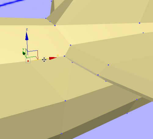

  7. リボン [編集](Edit)パネルで、 ([コンストレイント : エッジ](Constrain To Edge))をアクティブにします。
  8. ([選択して移動](Select And Move))をアクティブにして、狭い面が結合する部分の前方の頂点を選択します。

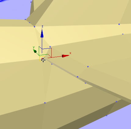

  9. 頂点をエッジに沿って前へ移動し、機体の面により広い領域を作成します。
    面が広いほど、スムージングを簡単に行うことができます。

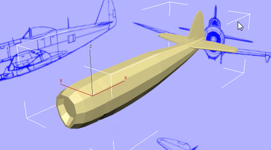

NURMS を使用して P-47 の外観を確認する:
  1. パース ビューで、 ズーム縮小および パンして、飛行機全体を再度表示します。

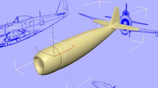

  2. リボン [編集](Edit)パネルで、 ([NURMS を使用](Use NURMS))をクリックします。
    NURMS オプション(Non-Uniform Rational Mesh Smoothの略で、業界標準の手法)は、編集可能ポリゴン サーフェスのスムージングに使用できます。
  3. リボン [NURMS を使用](Use NURMS)パネルで、反復回数を 2 に増やします。
    水平尾翼付き飛行機モデルの自然な外観を作成できました。特にエアインテーク付近の面など、必要以上にスムージングされた面も見られます。この問題は、後のレッスンで修正します。
