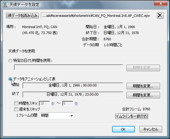

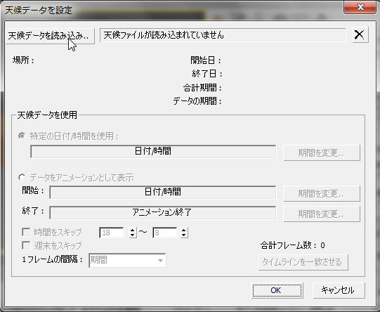

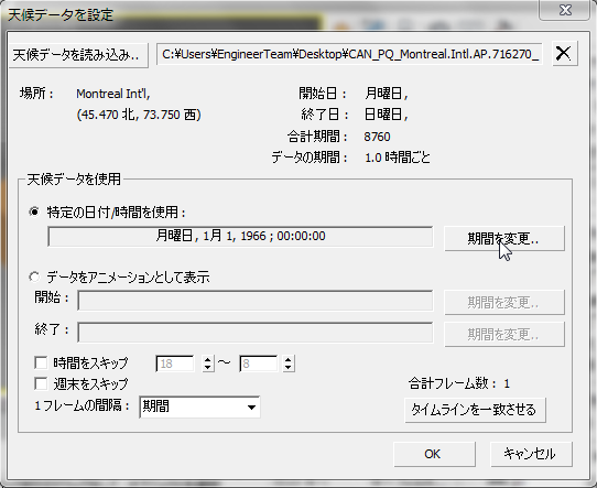

  6. [修正](Modify)パネル [デイライト パラメータ](Daylight Parameters)ロールアウト [位置](Position)領域で[天候データ ファイル](Weather Data File)を選択し、次に[設定](Setup)をクリックします。
  7. [天候データを設定](Configure Weather Data)ダイアログ ボックスで、[天候データを読み込み](Load Weather Data)をクリックします。
  8. [天候ファイルを開く](Open Weather File)ダイアログ ボックスで、Web から保存した天候ファイルを選択し、[開く](Open)をクリックします。

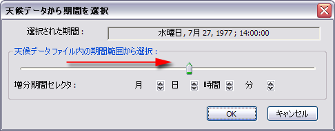

  9. [天候データを設定](Configure Weather Data)ダイアログ ボックス [天候データを使用](Use Weather Data)領域で、[期間を変更](Change Time Period)をクリックします。
    既定値では、天候データは 1966 年 1 月 1 日正午に設定されていますが、夏の日付を選択します。
  10. [天候データから期間を選択](Select A Time Period From Weather Data)ダイアログ ボックスで、[選択された期間](Selected Time Period)に「水曜日 7 月 27, 1977, 14:00:00」と表示されるまで、[天候データ ファイル内の期間範囲から選択](Select from the range of Time Periods in the Weather Data File)スライダをドラッグします。
    必要に応じて、[増分期間セレクタ](Increment Period Selector)コントロールを使用して選択期間を微調整します。[OK]をクリックします。
    ヒント: 天候データ ファイルでは提供されないデータを使用したい場合は、Web サイトから米国エネルギー省に問い合わせることができます。
  11. [天候データを設定](Configure Weather Data)ダイアログ ボックスで[OK]をクリックし、天候データをシーンに追加します。

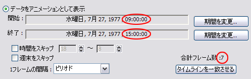

    次に、さまざまな天候データを抽出し、午前中から午後にかけての 6 時間で照度の値がどのように変化するかを確認します。
天候データの範囲を選択する:
  1. デイライト システムのサン オブジェクトが選択された状態で [修正](Modify)パネルに移動し、[デイライト パラメータ](Daylight Parameters)ロールアウト [位置](Position)領域で[設定](Setup)をクリックします。
  2. [天候データを使用](Use Weather Data)領域で、[データをアニメーションとして表示](Display Data As Animation)を選択します。
  3. [開始](From)値で[期間を変更](Change Time Period)を選択し、[天候データから期間を選択](Select A Time Period From Weather Data)ダイアログ ボックスのスライダとスピナー コントロールを使用して日時を 水曜日, 7 月 27, 1977, 9:00:00 に設定し、[OK]をクリックします。
  4. [終了](End)値に対しても同じ手順を繰り返し、時間を 15:00:00 に設定します。
    [天候データを使用](Use Weather Data)領域に、期間を選択したことにより合計 7 つのフレームが作成されたことが示されます。
  5. [タイムラインを一致させる](Match Timeline)をクリックし、[OK]をクリックします。
    タイムラインが更新され、7 つのフレームが表示されます。

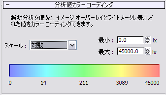

  1. メイン メニューから[照明分析](Lighting Analysis) [照明分析アシスタント](Lighting Analysis Assistant)を選択し、[一般](General)パネルへ移動します。
    [分析値カラー コーディング](Analysis Value Color Coding)ロールアウトにカラーのグラデーションが表示されます。グラデーションの強度の範囲は、現在 0.0 ~ 10000.0 に設定されています。単位は、国際的な測定単位であるルクス(lx)です。必要に応じて、[単位設定](Units Setup)ダイアログ ボックスで、米国で使用されている測定単位であるフートキャンドル(fc)に切り替えることもできます。

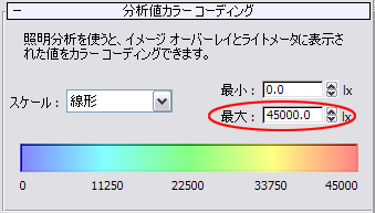

    シーンの照度が 42,000 ルクスを超える領域がある場合は、現在のカラー範囲では狭すぎます。カラー ランプの範囲を広げる必要があります。
  2. [最大](Max)スピナーの値を 45000.0 に変更し、Enter を押します。
    カラー範囲を変更したことで、ビューポートで光の強度がはるかに効率的に表示されます。
    より効率的なカラー コード フィードバックを示すライトメータの測定値
    インドア テニス コートのオレンジの領域は、この時間に差し込む直射日光を示しています。一方、青の領域は間接光を示しています。
  3. [分析値カラー コーディング](Analysis Value Color Coding) [スケール](Scale)ドロップダウン リストから、[対数](Logarithmic)を選択します。
    カラーコードされた領域が更新され、光の強度が異なるカラーで表示されますが、強度の値そのものは変更されていません。
