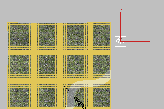

    新しいシーンには、川が横切る、なだらかな起伏のある地表が描かれています。

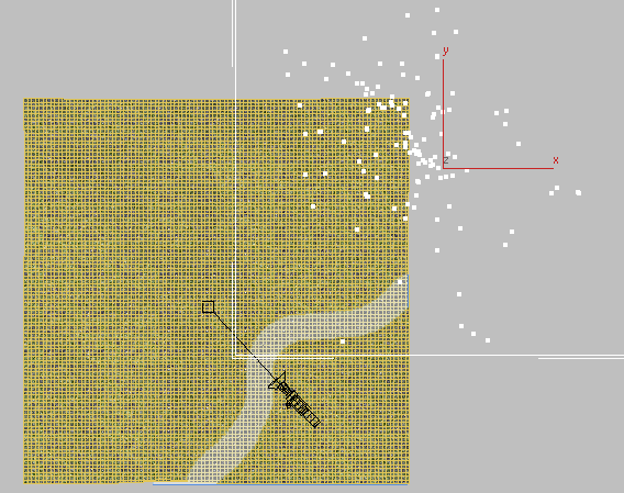

  1. [作成](Create)パネルに移動し、 ([ジオメトリ](Geometry))をアクティブにします。オブジェクト ドロップダウン リストを開き、[mental ray]を選択します。[オブジェクト タイプ](Object Type)ロールアウトで、[mr プロキシ](mr Proxy)をクリックしてアクティブにします。
  2. トップ ビューポートで、平面オブジェクトの右側の任意の場所をクリックしてドラッグします。
    任意のサイズのプロキシ オブジェクトを作成できます。
  3. [修正](Modify)パネルに移動し、オブジェクトの名前を Elm-Winter に変更します。
  4. [ディスプレイ](Display)領域で[バウンディング ボックスを表示](Show Bounding Box)をオンにします。
  5. [パラメータ](Parameters)ロールアウト [プロキシ ファイル](Proxy File)領域で、 参照ボタンをクリックします。
    3ds Max によってファイル ダイアログ ボックスが開きます。 \sceneassets\renderassets フォルダに移動し、 elm1_winter.mib, を選択して[開く](Open)をクリックします。
    インポートしたプロキシ ファイルのスケールが大きすぎます。
  6. [パラメータ](Parameters)ロールアウト [プロキシ ファイル](Proxy File)ファイル領域で[スケール](Scale)スピナーを 0.1 に設定し、プロキシを既定値サイズの 1/10 に縮小します。

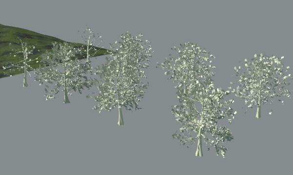

  1. Camera01 ビューポートをアクティブにします。P を押して[パース](Perspective)ビューに切り替えます。8 本のプロキシの木がよく見えるように ズーム、 パン、 オービットを行なってから、パース ビューポートを レンダリングします。
    同じマテリアルの木のプロキシ
    木のプロキシは、シェイプと葉の密度は異なりますが、葉と幹のカラーはすべて同じです。次に、各プロキシを前にマテリアル ライブラリに保存したマテリアルに関連付けます。

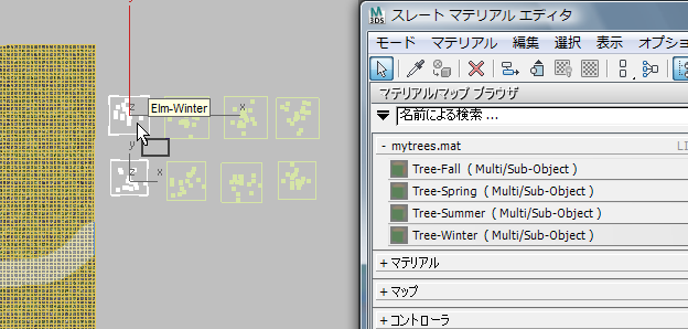

  1. メイン メニューから[レンダリング](Rendering) [マテリアル/マップ ブラウザ](Material/Map Browser)を選択します。
  2. トップ ビューポートで、クリックと Ctrl+クリックで Elm-WinterOak-Winter を選択し、Tree-Winter マテリアルを[マテリアル/マップ ブラウザ](Material/Map Browser) [mytrees.mat]グループからドラッグして、選択にドロップします。
    3ds Max によって[マテリアルを割り当て](Assign material)ダイアログ ボックスが開きます。ダイアログ ボックスで、[選択に割り当て](Assign To Selection)が選択されていることを確認し、[OK]をクリックします。
  3. 春、夏、秋の木のプロキシのペア対しても、それぞれに適切なマテリアル ライブラリを使用して前の手順を繰り返します。

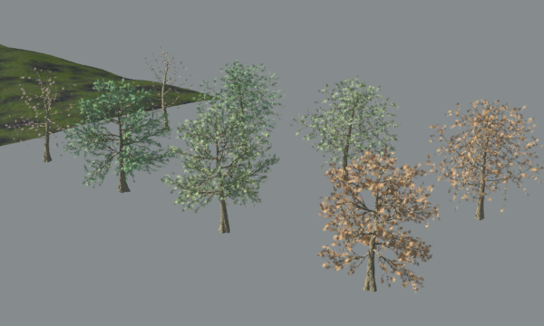

  5. パース ビューポートを再度 レンダリングします。
    マテリアル ライブラリのマテリアルが割り当てられた後の木のプロキシ
