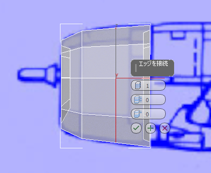

  5. リボン [ループ](Loops)パネルで、 ([接続](Connect))を Shift+クリックします。
    [接続](Connect)を Shift+クリックすると、[接続](Connect)ツールのキャディ コントロールが表示されます。これらのコントロールを使用すると、エッジの接続をインタラクティブに調整できます。

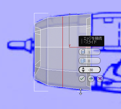

  6. キャディで、一番下のスピナーである[スライド](Slide)の値をドラッグし、新しい垂直方向のエッジを左にスライドさせて、エッジをカウルのバルジの下に配置します。
  7. エッジを正しい位置に配置したら、 ([OK])をクリックします。

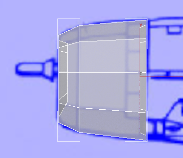

  8. 新しいエッジを Y 軸に沿って 拡大し、カウルのバルジと設計図のイメージをさらに一致させます。
  9. ([エッジ](Edge))を再度クリックして[エッジ](Edge)サブオブジェクト レベルを終了します。
これで、ポリゴン シェイプについては、P-47 のエンジン カウルが基本的に完成しました(3ds Max によってモデルのこの部分をより適切にスムージングできるよう、後で詳細を追加します)。
