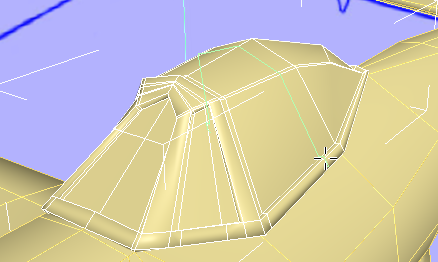

P-47 のモデリングの最後の手順として、ガラス バブルの曲率を修正します。
レッスンの準備:
バブルのシェイプをリファインする:
パース ビュー

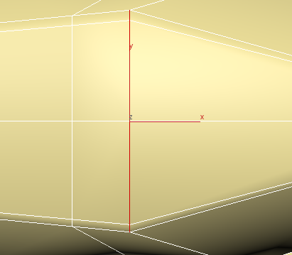

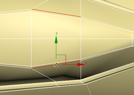

[編集](Edit)パネルで、
[編集](Edit)パネルで、

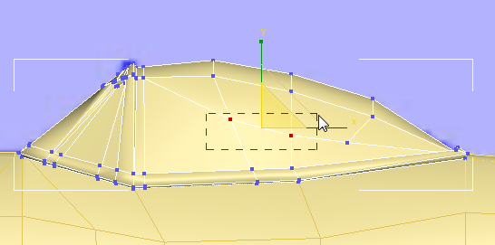

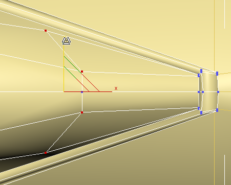

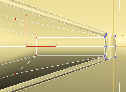

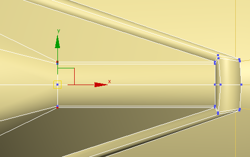

[編集](Edit)パネルで、バブルの幅を広げる:

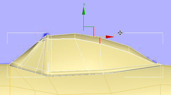

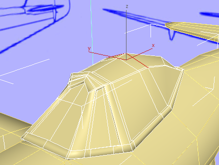

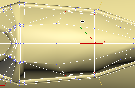

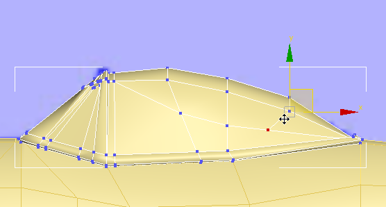

キャノピーを仕上げる最後の手順として、バブルをリファインし、設計図のイメージに合わせてガラス部分を少し膨らませます。
トップ ビューで、バブルの各側面で 2 つずつ、合計 4 つの頂点が選択されていることを確認します。
作業を確認する:
ドロップダウン領域
[分割](Separate)
[スムージング グループ](Smoothing Groups)がオンでなければなりません。オンであることを確認することをお勧めします。

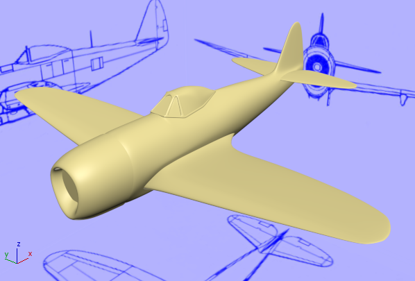

P-47 モデルの完成版を確認するには、p47_completed_no_texture.max を開きます。モデルの完成版には、それほど重要ではなかったためにこのチュートリアルでは説明を省略したジオメトリ調整がいくつか含まれています。
また、P-47 モデルに仕上げとテクスチャを適用したバージョンを確認するには、p47_completed_textured.max を開きます。チュートリアル「UVW アンラップでテクスチャを調整する」では、このモデルにテクスチャを適用する 1 つの方法を示します。
P-47 サンダーボルト モデルはわずか 2 つのオブジェクトで構成されていますが、いずれのオブジェクトにも数多くの繊細なディテールが含まれています。このチュートリアルで紹介した機能や手法の概要を以下にまとめます。
