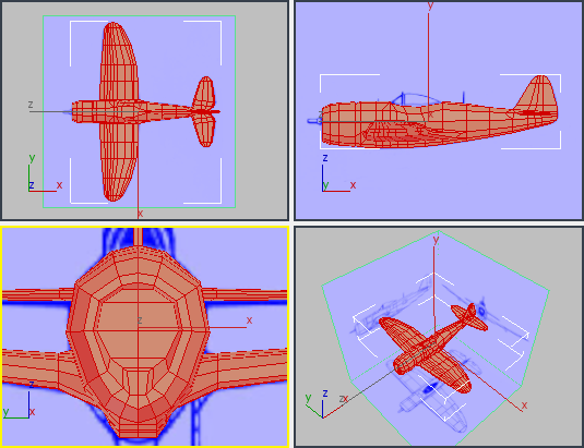

ビューポートをセットアップする:
  1. P-47 を選択した状態で、 ([選択図形ズーム全ビューポート](Zoom Extents All Selected))を選択します。
  2. レフト ビューポートをアクティブにし、エアインテークがよく見えるように 領域ズームします。

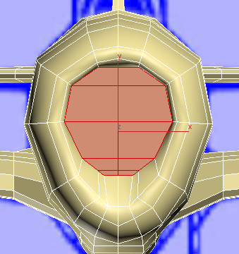

エンジン カウルをスムージングする:
  1. ([ポリゴン](Polygon))サブオブジェクト レベルに切り替えます。
  2. Ctrl+A を押して、飛行機のすべてのポリゴンを選択します。
  3. リボン [プロパティ](Properties)パネル ドロップダウン領域で、 ([スムージング グループ](SmGroups))をクリックします。
    3ds Max の[スムージング グループ](Smoothing Groups)ダイアログ ボックスが開きます。
  4. [スムージング グループ](Smoothing Groups)ダイアログ ボックスで、[すべてクリア](Clear All)をクリックします。
    これにより、面に割り当てられているスムージング グループの既定値がすべて除去されます。
    [スムージング グループ](Smoothing Groups)ダイアログ ボックスは開いたままにしておいてください。このダイアログ ボックスは、このレッスンを通して使用します。

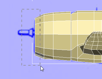

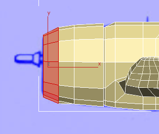

  5. メイン ツールバーで、[領域内/交差](Window/Crossing)切り替えが [交差](Crossing)の状態になっていることを確認し、フロント ビューポートで領域を ドラッグして、エンジン カウルの一番前の面を選択します。
  6. リボン [選択を修正](Modify Selection)パネルで、エンジン カウル全体が選択されるまで、 ([グロー](Grow))を数回クリックします。
  7. [スムージング グループ](Smoothing Groups)ダイアログ ボックスで、[32]をオンにします。
    3ds Max によって、エンジン カウルの面がスムージングされます。

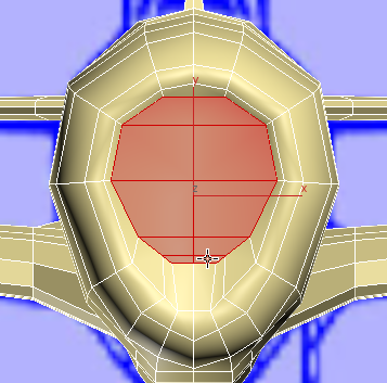

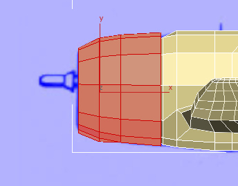

  1. レフト ビューポートで、エアインテークの面を クリックし、Ctrl+クリックして選択します。
  2. [スムージング グループ](Smoothing Groups)ダイアログ ボックスで、[32]をオフにして[31]をオンにします。
    これにより、エアインテークが平坦になります。

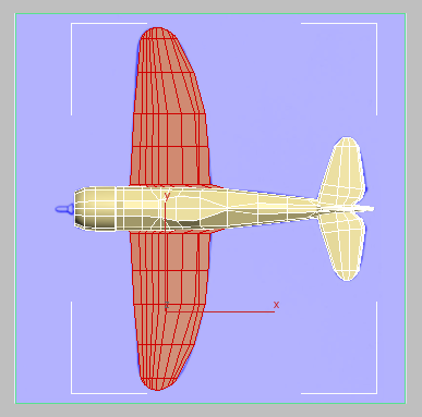

翼をスムージングする:

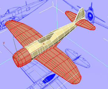

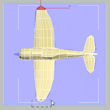

  1. トップ ビューポートで、翼の先端を ドラッグし、Ctrl+ドラッグして選択します。
  2. リボン [選択を修正](Modify Selection)パネルで、翼ポリゴン全体が選択されるまで、 ([グロー](Grow))を数回クリックします。
    パース ビュー
  3. [スムージング グループ](Smoothing Groups)ダイアログ ボックスで、[24]をオンにします。

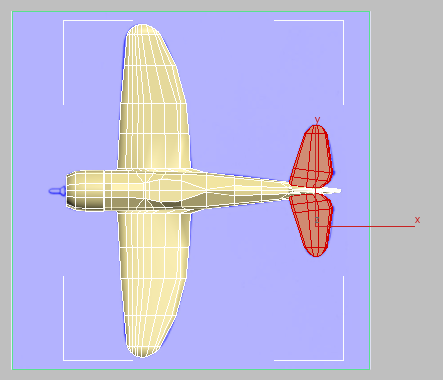

水平尾翼をスムージングする:
    水平尾翼をスムージングする手順は、翼の場合とほぼ同じです。

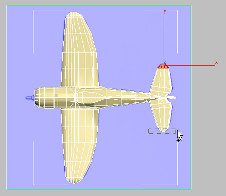

  1. トップ ビューポートで、水平尾翼の先端を ドラッグし、Ctrl+ドラッグして選択します。
  2. リボン [選択を修正](Modify Selection)パネルで、水平尾翼ポリゴン全体が選択されるまで、 ([グロー](Grow))を数回クリックします。
  3. [スムージング グループ](Smoothing Groups)ダイアログ ボックスで、[23]をオンにします。

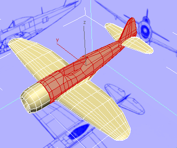

機体の残りの部分をスムージングする:

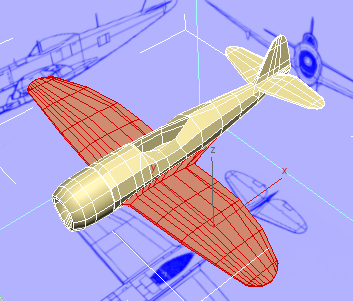

    これで、機体の胴体部を除き、モデル全体が正しくスムージングされました。既に作成したスムージング グループを使用して、機体の胴体部を選択できます。
  1. [スムージング グループ](Smoothing Groups)ダイアログ ボックスで、[スムーズ グループによる選択](Select By SG)をクリックします。
    3ds Max によって[スムーズ グループによる選択](Select By Smooth Groups)ダイアログ ボックスが開きます。これまでに割り当てたスムージング グループのボタンのみが表示されます。
  2. [スムーズ グループによる選択](Select By Smooth Groups)ダイアログ ボックスで、4 つすべてのボタンをオンにして、[OK]をクリックします。
    3ds Max によって、既にスムージング グループ値が割り当てられている面のみが選択されます。
  3. Ctrl+I を押して、選択を反転させます。
    機体と尾翼のみが選択されました。
  4. [スムージング グループ](Smoothing Groups)ダイアログ ボックスで、[16]をオンにします。

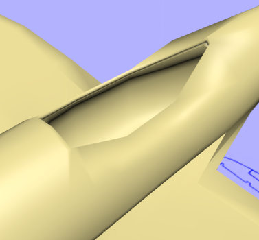

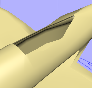

    機体をスムージングすると、コックピットの周りの面がかなり深くへこむという、予期せぬ効果が発生します。この問題は、[スムージング グループ](Smoothing Groups)ダイアログ ボックスを使って解決できます。
    コックピットの周りの不必要なへこみ
    (この状況は、ポリゴンが選択されていない方がより簡単に確認できますが、シーンでポリゴンを選択解除する必要はありません。)
  5. 機体のポリゴン(スムージング グループ 16)が選択されていることを確認し、[スムージング グループ](Smoothing Groups)ダイアログ ボックスで、[自動スムーズ](Auto Smooth)しきい値を 80.0 に変更し、[自動スムーズ](Auto Smooth)をクリックします。
    3ds Max によって、コックピットの周りのへこみが修正されます。

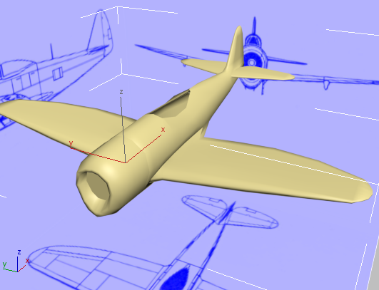

    既定値の NURMS スムージングは、スムージング グループを無視して、P-47 のすべての面を融合します。

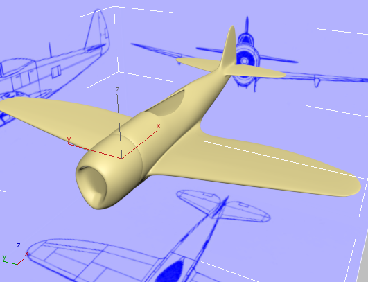

  5. リボン [NURMS を使用](Use NURMS)パネル ドロップダウン領域で、[分割](Separate)ドロップダウン リストを開き、[スムージング グループ](Smoothing Groups)をオンにします。
    NURMS は、スムージング グループを考慮して、エアインテークとエンジン カウルの残りの部分の間、また、翼、水平尾翼、機体の胴体部の間の継ぎ目を正しく表示します。
  6. ([NURMS])をオフにします。
    スムージング グループのみによるスムージングは、NURMS スムージングほど滑らかにはなりませんが、ゲーム エンジンや、ミディアム ショットまたはロング ショットでモデルを表示するようなロー ポリゴンの環境に適しています。
