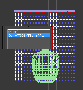

  9. レフト ビューポートで、頂点の最上行を選択します。次に、[グループ](Group)ロールアウトで、[グループを作成](Make Group)をクリックします。[グループを作成](Make Group)ダイアログが表示されたら、[OK]をクリックして続行します。
    メイン画像: 頂点の最上行が選択された、レフト ビューポート内のカーテン
    インセット: [修正](Modify)パネルの[グループ](Group)リスト
    [グループ](Group)ロールアウトのリストには、たった今作成したグループ(Group001)とその未割り当てステータスが表示されています。グループにノード コンストレイントを割り当てます。これにより、シミュレーション時にこれらの頂点がカーテン レールに「くっつく」ようになります。
  10. [グループ](Group)ロールアウト [コンストレイント](Constraint)グループで、[ノード](Node)ボタンをクリックし、ビューポートのカーテン レールを選択します。
    リストの Group001 項目に、ノードとして Cylinder001、つまりカーテン レールにコンストレイントされると表示されます。
