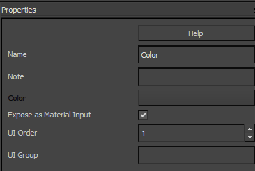

  1. グループ ビューで[カラー](Color)ノードを選択します。
  2. [名前](Name)フィールドを MyColor に変更し、[UI の順番](UI Order)の番号を 1 に変更して、[マテリアル入力としてエクスポーズ](Expose As Material Input)をオンにします。

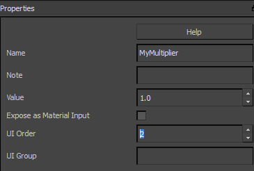

  3. MyMultiplier と 2 を使用して、[値](Val)ノードにこの手順を繰り返します。

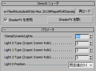

  4. グループ ビューを終了し、ShaderFX エディタを最小化します。[MyColor]アトリビュートと[MyMultiplier]アトリビュートが[パラメータ](Parameters)ロールアウトで使用できるようになりました。
    これで、ShaderFX ビューやグループ ビューに移動することなくカラーと強度を調整することができます。
