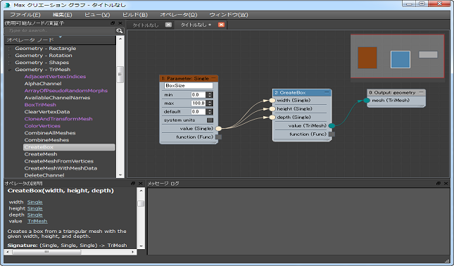

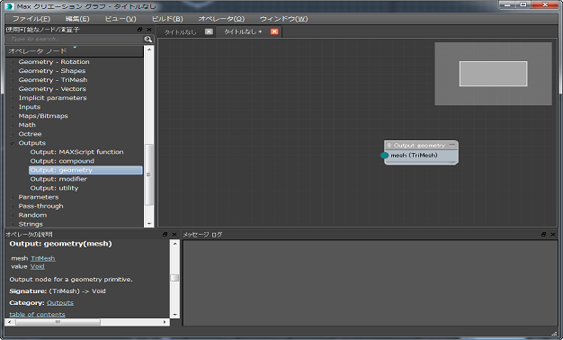

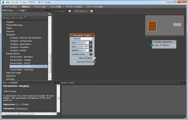

  1. グラフ エディタを開きます: メニュー バーで[スクリプト](Scripting)メニューをクリックして開き、[Max クリエーション グラフを開く](Open Max Creation Graph)を選択します(拡張メニューを使用している場合は、[スクリプト](Script)メニューにあります)。
    グラフによって定義されるジオメトリを生成するノードを使用して、グラフを端から開始します。
  2. エディタ ウィンドウの左側にある[使用可能なノード/演算子](Available Nodes/Operators)リストで、[出力](Outputs)カテゴリまでスクロールして展開し、[出力: ジオメトリ](Output: geometry)ノードをグラフ ウィンドウの右側近くにドラッグします。
    このノードによってグラフの残りの結果が生成されます。グラフの流れは、通常、左から右です。
    次に、グラフ内の最初のノードを追加します。
  3. [使用可能なノード/演算子](Available Nodes/Operators)リストの[パラメータ](Parameters)カテゴリを展開し、[パラメータ: 単一](Parameter: Single)ノードをグラフ ウィンドウの左側近くにドラッグします。テキスト フィールド(現在「name」と表示)をダブルクリックし、テキストを編集して BoxSize にし、[Enter]キーを押します。
    パラメータがグラフ出力のインタフェースに表示され(この例では BoxSize というラベル)、グラフのユーザはインタフェースで値を入力できるようになります。[パラメータ: 単一](Parameter: Single)ノードを使用すると、単精度浮動小数点数、つまり小数を指定することができます。グラフのデザイナーは、ユーザ入力を特定の値の範囲に制限したり、既定値を指定することができます。
    既定値の 0.0 のままにしても構いませんが、可視オブジェクトが生成される開始サイズを使用するほうが有用です。
  4. [default]フィールドに、4.0 と入力します。[min]と[max]の既定値は 0.0 と 100.0 のままにします。
    これで、グラフの始点と終点が得られました。これはそれぞれ入力と出力を表します。残りの作業は、処理ノードを追加し、ノード同士をワイヤリングしてグラフを形成することです。

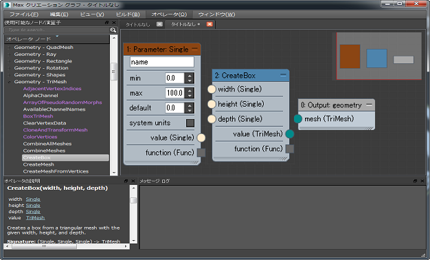

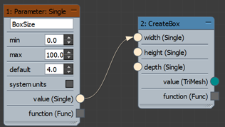

  5. [ジオメトリ - TriMesh](Geometry - Trimesh)カテゴリを展開し、[CreateBox]ノードをビューにドラッグします。2 つの既存ノードの間に配置します。
    [CreateBox]ノードは、入力として 3 つの浮動小数点の値を取り、ボックス型の TriMesh (三角形ベースのメッシュ)オブジェクトを出力します。したがって、左側にベージュの入力コネクタ 3 つ(ボックスの 3 つの次元用)、および右側に青緑色の出力コネクタ 1 つがあります。[パラメータ: 単一](Parameter: Single)ノードの出力コネクタの色は、[CreateBox]の入力コネクタの色と一致します。これは、これらのコネクタが同じタイプのデータを使用することを示します。[CreateBox]の出力コネクタと[出力: ジオメトリ](Output: Geometry)ノードの入力コネクタについても同様です。
  6. [パラメータ: 単一](Parameter: Single)ノードの出力コネクタの値(単一)と、[CreateBox]ノードの幅(単一)入力コネクタの間でドラッグします。ドラッグの方向は関係ありません。
    その結果は、1 番目のノードから 2 番目のノードへのワイヤです。ワイヤはコネクタと同じカラーが使用され、ワイヤ上の矢印はデータフローの方向を示します。

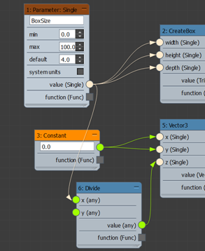

  7. 同様に、[パラメータ: 単一](Parameter: Single)の値(単一)コネクタから[CreateBox]ノードの高さ(単一)および深さ(単一)入力コネクタにワイヤを作成します。
    結果は、[パラメータ: 単一](Parameter: Single)ノードの単一出力から[CreateBox]ノードの 3 つの入力のそれぞれに向かう 3 つのワイヤです。これは、[パラメータ: 単一](Parameter: Single)ノードからの 1 つの値がボックスの次元 3 つすべてに使用されて、立方体を生成することになります。異なる値を使用する場合は、2 つの[パラメータ: 単一](Parameter: Single)ノードを追加して、それらを別々に[CreateBox]ノードの入力に追加します。
    次のステップでは、[CreateBox]ノードによって生成される未加工データを、3ds Max で使用できるジオメトリ ノードに変換します。
  8. [CreateBox]ノードの[値(TriMesh)](Value (TriMesh))出力コネクタを[出力: ジオメトリ](Output: Geometry)ノードの[メッシュ(TriMesh)](Mesh (TriMesh))入力にワイヤリングします。

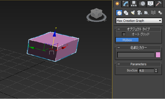

  11. ジオメトリ グラフの評価に成功すると、その出力が[作成](Create)パネルの[Max クリエーション グラフ](Max Creation Graph)カテゴリに既定で表示されます。[作成](Create)パネルに移動し、ドロップダウン リストを開き、[Max クリエーション グラフ](Max Creation Graph)を選択します。次に、[オブジェクト タイプ](Object Type)ロールアウトで[MyBox]ボタンをクリックします。
    [作成](Create)パネルに[パラメータ](Parameters)ロールアウトが表示され、単一の BoxSize パラメータが表示されます。既定値は 4.0 で、小さいボックスが生成されます。
    1. ビューポート内をクリックしてボックスを追加し、BoxSize パラメータ値を調整してボックスのサイズを変更します。

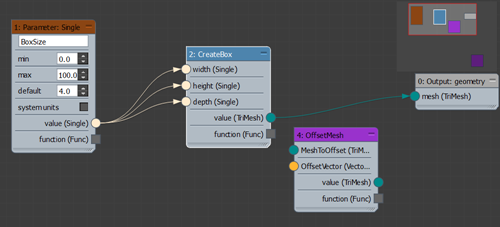

    ボックスを再配置する 1 つの方法は、オフセット タイプ ノードを使用することです。
  2. エディタ ウィンドウの左側にある[オペレータ ノード](Operator Nodes)リストで、必要に応じて[ジオメトリ: TriMesh](Geometry: Trimesh)カテゴリを展開し、[OffsetMesh]ノードをグラフにドラッグします。[CreateBox]と[出力: ジオメトリ](Output: Geometry)ノードの間に配置します。
    このノードを使用して、Z (垂直)軸上でメッシュを再配置します。
    ヒント: [合成](Compound)は MCG グラフが含まれる特殊なノード タイプです。[オペレータ ノード](Operators Nodes)リストと[合成](Compound)ノードのヘッダでは、紫色で示されます。[合成](Compound)ノードの構成を確認するには、グラフまたは[オペレータ ノード](Operators Nodes)リストでノードを右クリックし、[新しいタブでコンポーネントを開く](Open Compound In New Tab)を選択します。
    [合成](Compound)はネストすることもできます。[OffsetMesh]グラフには、別の[合成: DeformMeshPoints](Compound: DeformMeshPoints)が含まれています。

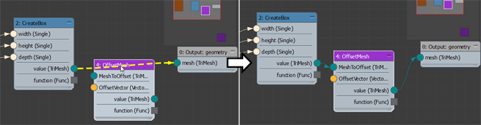

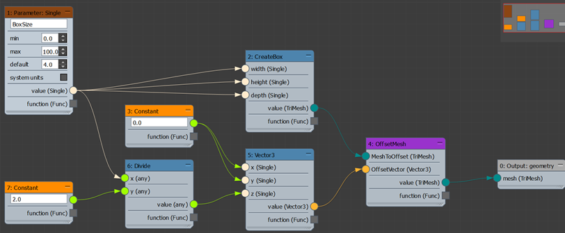

    この時点で、[OffsetMesh]ノードを[CreateBox]と[出力: ジオメトリ](Output: Geometry)ノードへ 2 回のアクションでワイヤリングすることができますが、その代わりにショートカットを使用します。
  3. [Ctrl] キーを押したまま[OffsetMesh]ノードをドラッグして、[CreateBox]ノードの出力と[出力: ジオメトリ](Output: Geometry)ノードの入力の間でワイヤリングします。ワイヤが黄色の点線に変化したら、ノードをドロップして [Ctrl] キーを離します。
    MCG によって、両側で適切な TriMesh コネクタ タイプを使用して、自動的に新しいノードが 2 つの既存ノードの間に挿入されます。

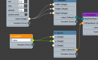

    その他の[OffsetMesh]ノードの入力(オレンジのコネクタ)は、3 次元でのオブジェクトのオフセットを指定することができる[OffsetVector]であり、したがって、vector3 入力タイプが要求されます。次の手順では、[オペレータ ノード](Operator Nodes)リスト内で検索することなく必要なノードを追加する便利な機能を使用します。

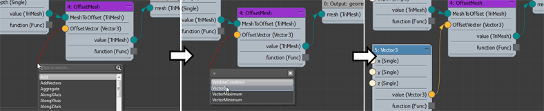

  4. [OffsetMesh]ノードの左側にあるオレンジの [OffsetVector]コネクタから、グラフ エディタ内の空の場所にドラッグし、マウス ボタンを離します。
    マウス カーソルの横に小さな検索リストが開き、出力コネクタが vector3 入力コネクタ タイプと互換性のあるノードのリストが表示されます。これらのほとんどは、出力タイプが[任意](Any)であり、他のほとんどのタイプと互換性があります。この例では、vector3 入力と直接互換性のあるコネクタを使用します。
  5. キーボードで、V と入力します(大文字小文字は関係ありません)。
    使用可能な選択肢が「V」で始まるノードに絞り込まれます。
  6. リストで、[vector3]ノードをクリックします。
    [OffsetMesh]ノードの[OffsetVector]コネクタにワイヤリングされた新しい vector3 ノードがグラフに表示されます。
    次に、[vector3]ノードの値入力を提供します。Z 軸の位置のみをオフセットするため、X および Y は 0 に設定するだけです。
  7. [オペレータ ノード](Operator Nodes)リストで、[定数](Constants)カテゴリを展開し、[一定](Constant)ノードをグラフで[vector3]ノードの左側にドラッグします。その[値](Value)コネクタを[vector3]ノードの[X]および[Y]入力の両方にワイヤリングします。
    注: [パラメータ](Parameter)ノードと同様に、[一定](Constant)ノードはグラフへの値入力を提供します。違いがある点は、[一定](Constant)ノードは値設定がグラフの作成者以外のユーザには簡単に使用できないという点です。
    また、[一定](Constant)ノードの出力コネクタは緑で、それが Any タイプであることを示します。つまり、それは任意のタイプの数値(整数、浮動小数など)を出力でき、数値を必要とするすべての入力コネクタと互換性があります。
  8. [一定](Constant)ノードの[値](Value)フィールドを 0.0 に設定します。
    重要: 値を小数で入力することで、この数値が単に 0 を指定した場合のように整数として扱われるのではなく、浮動小数として扱われるように MCG に指示します。

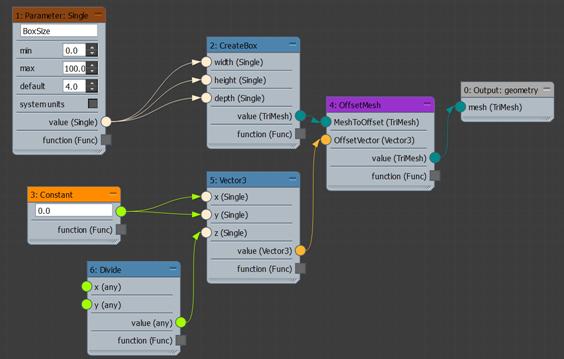

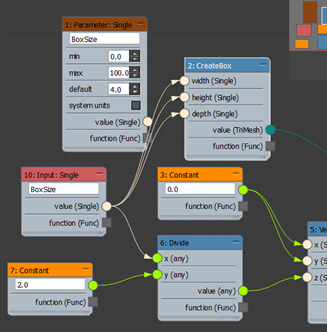

    次に、単純な計算を使用して、Z の値を指定します。既定では、ボックスの半分がホーム グリッドの下に配置されているため、高さの半分だけ上に移動します。算術ノードを使用し、除算でオフセットを計算します。
  9. これまでに学習した方法を使用して、[分割](Divide)ノード([数学](Math)カテゴリ内)をグラフに追加します。[vector3]ノードの左側に配置し、その[値](Value)出力を[vector3]ノードの Z 入力にワイヤリングします。
    [分割](Divide)には、[任意](Any)タイプの 2 つの入力があります。X は分子で、Y は分母です。つまり、[分割](Divide)の出力は、X 入力を Y 入力で除算した値です。既に BoxSize という分子があります。
  10. [BoxSize パラメータ](BoxSize Parameter)ノードの[値](Value)出力を[分割](Divide)の X 入力にワイヤリングします。
    分母には別の[一定](Constant)ノードが必要になります。既存の[一定](Constant)ノードのクローンを作成することで、そのノードを作成することができます。
  11. [一定](Constant)ノードを少し下に [Shift]+ ドラッグして、ノードの複製を作成します。このコピーを[分割](Divide)ノードのそばにドロップし、その値を 2.0 に変更し、その出力を[分割](Divide)の Y 入力コネクタにワイヤリングします。
    この時点でグラフが少し乱雑になっていても、簡単に修正できます。
  12. グラフ ウィンドウを右クリックして[すべてをレイアウト](Lay Out All)を選択します。
    すべてのノードが整頓されます。
  13. グラフを保存し、これを評価します。

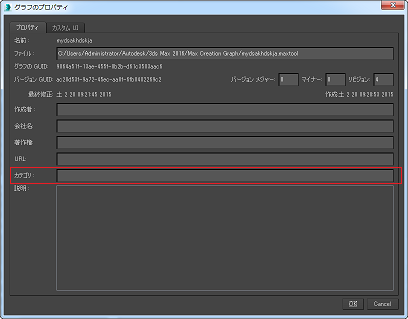

    1. [Max クリエーション グラフ](Max Creation Graph)ダイアログで、[編集](Edit)メニューを開き、[グラフのプロパティを編集](Edit Graph Properties)を選択します。
      [グラフのプロパティ](Graph Properties)が開き、グラフを説明するために使用できるさまざまなフィールドが表示されます。次の手順で使用するものは、以下の図に示している[カテゴリ](Category)フィールドです。
      注: これらの設定の大部分は、グラフのさまざまな面を追跡するのに役立つだけですが、[カテゴリ](Category)フィールドには実際に機能上の効果があります。
  4. [カテゴリ](Category)フィールドで、[オペレータ ノード](Operator Nodes)リストから合成が表示されるカテゴリの名前を入力します。この例では、[ジオメトリ - TriMesh](Geometry - Trimesh)と入力します。
    ヒント: 希望する任意のカテゴリを指定できます(新しいカテゴリを含む)。カテゴリを指定しない場合、合成は[合成](Compounds)カテゴリに表示されます。

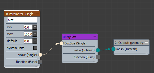

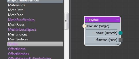

  8. [ジオメトリ - TriMesh](Geometry - TriMesh)カテゴリを展開し、[MyBox]合成ノードを空のビューにドラッグします。
    入力コネクタには、[入力: 単一](Input: Single)ノードで入力した[BoxSize]ラベルが使用されます。
  9. [パラメータ](Parameters)カテゴリから、[パラメータ: 単一](Parameter: Single)ノードをグラフの左側にドラッグします。[出力](Outputs)カテゴリから、[出力: ジオメトリ](Output: Geometry)ノードをグラフの右側にドラッグします。
  10. [パラメータ: 単一](Parameter: Single)ノードのテキスト フィールドを Size に変更し、2 つのノードを MyBox 合成の入力コネクタと出力コネクタにワイヤリングします。
  11. 新しいグラフを Tools¥ フォルダに SimpleBox として保存し、これを評価します
