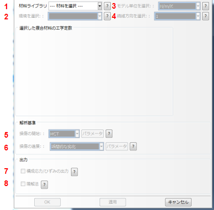

複合材料を作成するには、[複合材料を作成] GUI を使用します。
Helius PFA によって処理される各複合材料は、Abaqus ではユーザ定義材料とみなされます。[複合材料を作成] GUI を使用して、Abaqus 入力ファイルでこれらの複合材料の定義を簡単に作成できます。複合材料データベースから材料を選択して、複合材料の熱機械的応答を定義するために使用するマルチスケール構成関係の多様なオプションを選択できます。
Abaqus/CAE 内から[複合材料を作成] GUI を開くには、メイン ツールバーに移動し、を選択します。GUI は次のように表示されます。
上記のとおり、[複合材料を作成] GUI を使用して Helius PFA の複合材料タイプを定義するには、いくつかのオプションがあります。各オプションについて次に説明します。

上記の選択が完了したら、GUI 上で[OK]ボタンをクリックして、Helius PFA と互換性のあるユーザ定義の複合材料を作成します。[OK]ボタンをクリックすると、新しい材料が Abaqus/CAE に作成され、適切な Abaqus キーワード ステートメントがモデルに追加されます。
