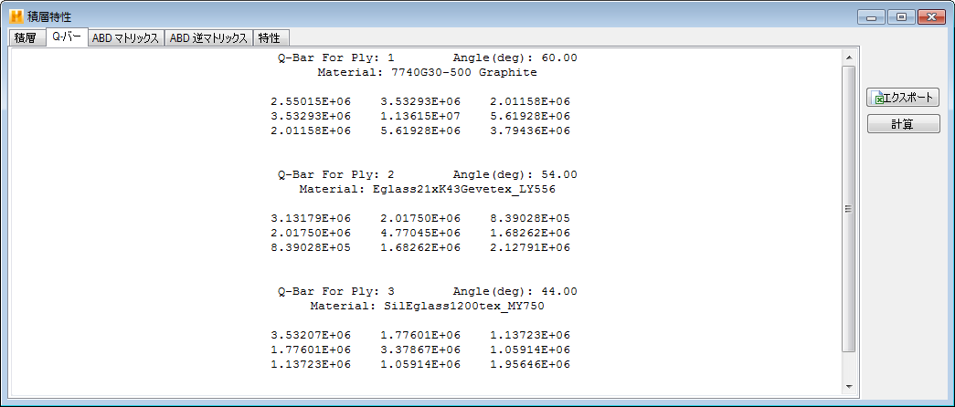

層の縮約剛性マトリックスを計算します。
マトリックスは、積層内の特定の材料層に対する平面応力の剛性マトリックス(または縮約剛性マトリックス)を表す 3x3 マトリックスであり、グローバル座標系で表されます。
マトリックスが計算されたら、その層のグローバル応力成分{σ}は、
マトリックスにグローバルひずみ成分{ε}を掛けることにより、つまり、
により計算することができます。
[積層]タブで積層を定義したら、[Q-バー]タブの[計算]ボタンをクリックして、各層の
マトリックスを計算することができます。結果は[Q-バー]タブの結果ウィンドウに表示されます。マトリックスが計算、表示されたら、[エクスポート]をクリックして、Microsoft Excel と互換性がある *.csv ファイルに結果をエクスポートします。
