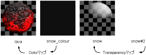

Snow テクスチャ
Snow テクスチャは、オブジェクトを雪、土、ほこり、灰などに見せるために使用します。
シーン中にあるすべてのオブジェクトに雪が降ったように見せるには、Snow テクスチャを Transparency マップとして白いシェーダ上に適用し、次にこのシェーダを他のシェーダにレイヤとして重ねます。この方法を使用すれば、雪に独自のシェーディング アトリビュート(属性)を持たせることができます。
Fractal Bump マップを Snow Color マップと組み合わせてみてください。Bump マップ処理したサーフェスの山頂と谷に当たる部分にのみ、雪が積もったように見えるはずです。最善の結果を得るためには、Fractal Bump マップの AmultBlurmult に小さな数値を設定します。
吹雪をシミュレートするには、3D Placement オブジェクトを水平軸周りに回転させ、Snow テクスチャを回転させます。

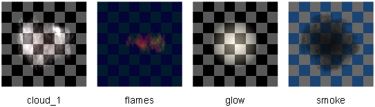

sCloud テクスチャ
sCloud テクスチャはクラウドをシミュレートしますが、湯気や煙、炎などのエフェクトを作成するためにも使用できます。
sCloud テクスチャを使用する場合は、以下の点に注意してください。

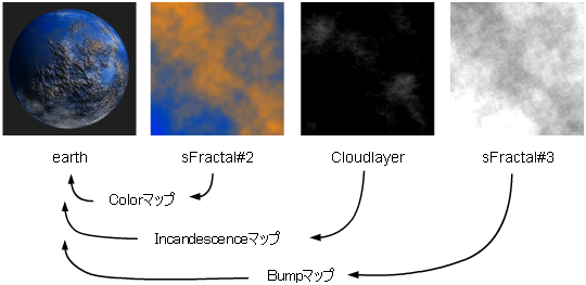

sFractal テクスチャ
sFractal テクスチャは特定の度数分布(フラクタル)を使った 3 次元のランダム関数を表現し、いろいろな種類のエフェクトを作成するために使用できます。

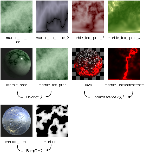

sMarble テクスチャ
sMarble テクスチャは大理石をシミュレートし、Filler マテリアルの層にはさまれた Vein マテリアルが Filler マテリアルに拡散する様子を表現します。

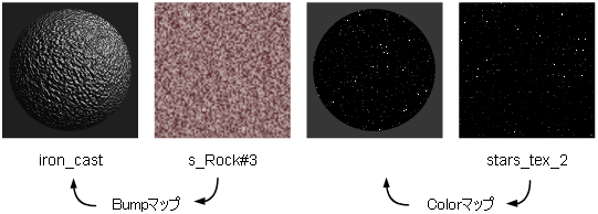

sRock テクスチャ
sRock テクスチャは、2 種類の粒状マテリアルの 3 次元のランダム分布を使用して、岩をシミュレートします。

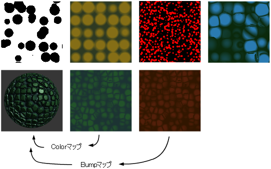

Leather テクスチャ
Leather テクスチャはレザーをシミュレートしますが、特に、Bump マップとして使用すると、ワニ革、発泡スチロール、コンクリートなどのマテリアルをシミュレートするために使用することもできます。
ほとんどの場合、実物のレザーのイメージ ファイルをレザーのシミュレーションとして使用すると良い結果が得られています。しかし File テクスチャをサーフェスにマップすれば、歪みや不連続が生じるケースが多いことも事実です。Chord Length テクスチャ マッピングでは、歪みが除去できることもありますが、そのためにはある程度の作業が必要で、しかも必ずしもうまくいくとは限りません。そうした場合に、Leather テクスチャを使用します。
Leather テクスチャは、球体の 3D 配列を使用して 2D のレザーをシミュレートします。これは、実物のレザーとは異なります。実際のレザーは、ソリッドではなくサーフェスです。それにも関わらず、Leather テクスチャは、極めてリアルな結果を生み出すことができます。例外的なケースとして、サーフェスが変形するアニメーションの場合、サーフェスが Solid テクスチャの中を移動するように見えることがあります。この場合も、Solid テクスチャを File テクスチャに変換すれば、問題を解消できます。

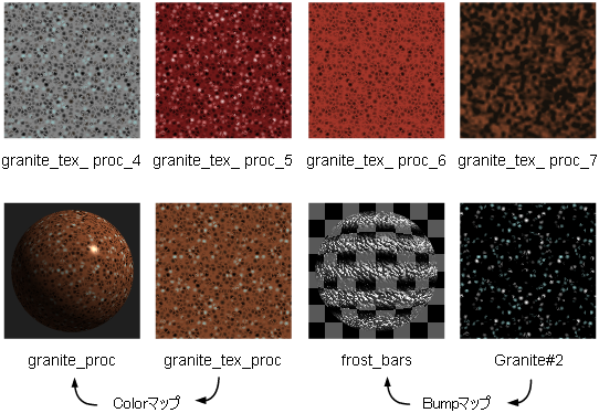

Granite テクスチャ
Granite テクスチャは、媒体中に浮遊する 3 種類の球体をランダムに 3 次元空間上に配置して、花崗岩をシミュレートします。Granite テクスチャは、1 つではなく 3 つのセルカラーを持つ Leather テクスチャのようなものです。
Granite テクスチャのレンダリングには長い時間がかかります。できるかぎり、File テクスチャに変換してください。
