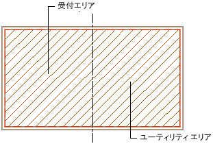

次の例では、ロビーに 2 つの異なる機能のエリアを作成するために、次のジオメトリからスペースを 2 つ生成します。しかし、次のように、生成されたスペースは 1 つだけです。

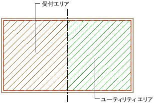

境界オブジェクトに問題がないかどうかを調べるには、境界オブジェクトだけを表示します。すると、次の結果が得られます。
この結果から、2 つの機能エリアを分割するべき線分の[境界スペース]プロパティが[いいえ]に設定されていることが推測されます。境界オブジェクトを表示するためのコマンドを終了したら、適切な結果を得るために、適宜プロパティを変更できます。
