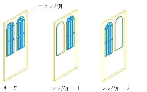

| すべてのガラス コンポーネントに組子をアタッチするには | [ガラス コンポーネント]で[すべて]を選択します。 |
| それぞれのガラス コンポーネントに組子を適用するには | [ガラス コンポーネント]で[単一]を選択し、インデックス番号を指定します。区切りには、左下コーナーから反時計回りにインデックスが付いています。 |
すべてのガラス コンポーネントに適用した組子と 1 つのガラス コンポーネントに適用した組子

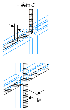

組子の幅と奥行きを指定

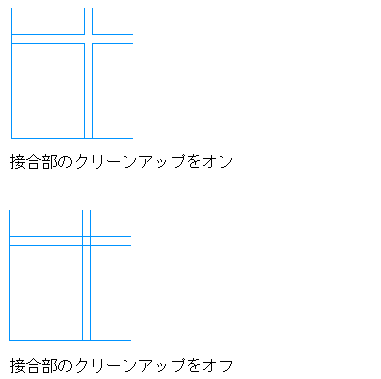

| 次の操作を行いたい場合 | 次のように操作します |

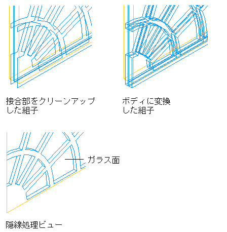

| 組子の交点をコーナーに変換するには | [組子]で[接合部をクリーンアップ]を選択します。 |
| すべての組子を接合部がクリーンアップされた 1 つのボディに変換するには | [組子]で[ボディに変換]を選択します。 |
組子の接合部のクリーンアップを指定
組子をボディに変換

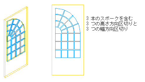

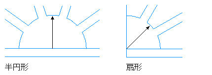

ハブを 1 周するように列をかぞえてください。半円サンバーストの場合、見かけ上 5 つの列は 2 つとかぞえられます。扇形サンバーストの場合、見かけ上 3 つの列は、2 つとかぞえられます。
放射状の組子スポークの数を指定

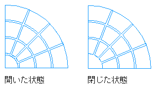

閉じたハブと開いたハブを指定

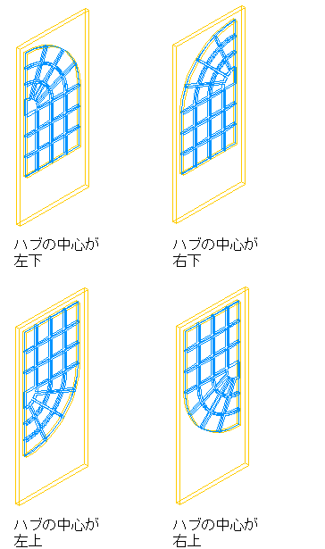

| 半円形状の下部にハブを配置するには | [ハブ]で、[中心下]を選択します。 |
| 半円形状の上部にハブを配置するには | [ハブ]で、[中心上]を選択します。 |
| 扇形形状の左下にハブを配置するには | [ハブ]で、[左下]を選択します。 |
| 扇形形状の右下にハブを配置するには | [ハブ]で、[右下]を選択します。 |
| 扇形形状の左上にハブを配置するには | [ハブ]で、[左上]を選択します。 |
| 扇形形状の右上にハブを配置するには | [ハブ]で、[右上]を選択します。 |
扇形形状のハブ配置を指定
