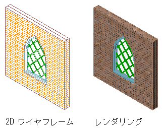

AutoCAD Architecture では、マテリアルを窓に割り当てることができます。これらのマテリアルは、その後、ワイヤフレーム ビューやレンダリング ビューに表示されます。マテリアルの設定は、フレームやサッシ、組子など、窓の個々のコンポーネントごとに行います。
2D ワイヤフレーム ビューとレンダリング ビューでの窓
AutoCAD Architecture では、すべての一般的なデザイン用として、定義済みの多くのマテリアルが提供されており、これには窓の設定も含まれています。これらの定義済みマテリアルは、そのまま利用することもできますし、ユーザ独自のデザイン ニーズに合わせて変更することもできます。ユーザ独自のマテリアルを作成することもできます。窓専用のマテリアルを作成する場合、たとえば、「窓 - 木製フレーム」や「窓敷居 - 大理石」などといったように、そのマテリアルに適切な名前を付けることをお勧めします。
