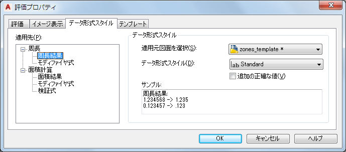

  1. [集計]ツール パレットを開いて、[スペース評価]ツールを選択します。
    注: または、次のように操作することもできます。 [ホーム] タブ[情報]パネル[スペース評価]をクリックします
  2. [評価オプション]をクリックします。.
  3. [データ形式スタイル]タブをクリックします。
  4. [適用先]の下のツリー ビューで、データ形式スタイルを割り当てる要素を選択します。 次の要素から選択することができます。
    • 面積結果
    • (面積計算)モディファイヤ式
    • (面積計算)検証式
    • 周長結果
    • (周長)モディファイヤ式
  5. データ形式スタイルの適用元の図面を選択します。
  6. 希望のデータ形式スタイルを選択します。
  7. [面積結果]と[周長結果]では、丸め処理されていない正確な値を追加情報として評価ファイルに組み込む場合、[追加の正確な値]を選択します。
