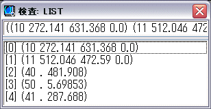

[検査]を選択します。 次のようなウィンドウが表示されます。
[検査]ウィンドウに、変数 BoundaryData 内の各サブリストが表示されます。
