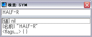

SYMBOL
3 つの要素:値、表示名、フラグ。
フラグは、次のいずれかになります。
Pa 割り当てを保護
Tr トレース
De 入力時にデバッグ
Ea ACAD に書き出す
オブジェクト行の上で右クリックして[シンボル サービス]をクリックすることにより、[シンボル サービス]ダイアログ ボックスでシンボルに関する情報を表示したり、変更することができます。

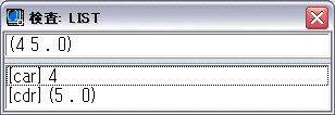

LIST(不適切なリスト)
2 つの要素: car と cdr フィールド。これは、リストが適切でないすべての場合、つまり最後の cdr が nil 以外の場合に表示されます。
たとえば、(cons 4 '(5 .0))で構成されるリストは、次のように示されます。

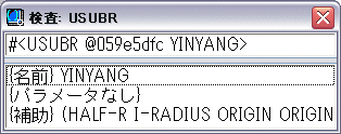

SUBR、EXRXSUBR、USUBR
関数の名前(defun またはロード時に指定した名前)。SUBR は組み込みのコンパイル済み関数、EXRXSUBR は外部 ARX 関数、USUBR はユーザ定義関数です。
SUBR データ タイプは、Visual LISP のデバッグ ツールではデバッグできない関数を表します(たとえば、ブレークポイントを設定できないなど)。これらは、AutoLISP の組み込み関数、または FAS ファイルや VLX ファイルからロードされた関数です。[検査: SUBR]ウィンドウには、次の例で示すように、シンボル名を含む文字列が表示されます。
USUBR データ タイプは、Visual LISP のデバッグ ツールでデバッグできる関数を表します(たとえば、ブレークポイントを設定したり、プログラムの変数の値を表示するなど)。これらの関数は、AutoLISP ソース コードからロードされます。
[検査: USUBR]ウィンドウには、シンボル名、関数のパラメータのリスト(引数)、関数の中で宣言されている(defun 引数リスト内の「/」の後ろにリストされている)ローカル変数のリストが表示されます。次の例は、引数を受け入れずにいくつかのローカル変数を宣言している YINYANG という名前の関数の検査ウィンドウです。

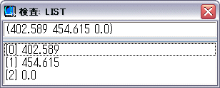

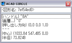

ENAME(図面内の図形)
この要素リスト内のフィールドは、AutoLISP の組み込み関数によって返されたときは、AutoCAD DXF オブジェクト リストと一致します。
次の例は、円の検査ウィンドウです。

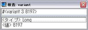

VARIANT
データ タイプとバリアントの値。
次の例は、倍精度実数配列を含むバリアントの検査ウィンドウです。

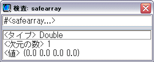

SAFEARRAY
データ タイプ、次元の数、セーフ配列の値。
次の例は、1 次元倍精度実数配列の[検査: SAFEARRAY]ウィンドウです。
