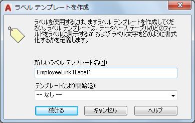

ラベルを追加するには、まずラベル テンプレートを作成する必要があります。ラベル テンプレートは、ラベル テキストの生成に使用されるデータベース テーブルのフィールドを定義します。

ラベルを処理するために、まずデータベース テーブルからどのようなフィールドをラベルに表示するか、またラベルの文字列をどのように書式設定するかを定義するラベル テンプレートを作成する必要があります。
ラベル テンプレートを定義した後で、それを編集しなければならない場合があります。たとえば、図面に別のデータベース テーブル フィールドを表示する場合や、フォントやラベル オブジェクトのサイズを変更する場合などです。また、ラベルの挿入点や、アタッチされたラベルの場合は、その関連付けられた引出線オブジェクトに影響するいくつかのオフセット設定を指定できます。
