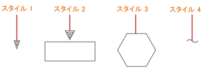

- [呼び合い矢印のスタイル]
- 渡り線呼び合い矢印のスタイルを指定します。4 つの定義済みスタイル、またはユーザ定義スタイルの中から選択できます。

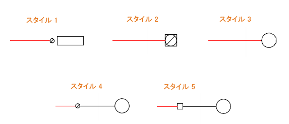

- [PLC の形状スタイル]
- PLC モジュール スタイルの既定を指定します。5 つの定義済みスタイル、またはユーザ定義スタイルの中から選択できます。
