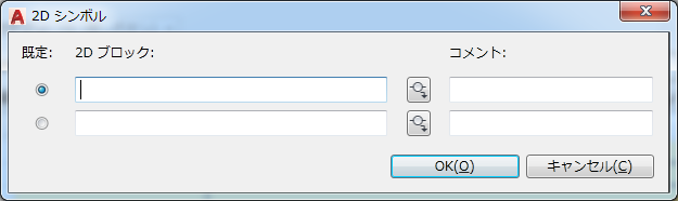

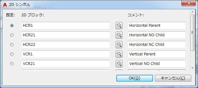

AutoCAD Electrical の回路図シンボルをカタログ値に割り当てる
  1. シンボルのカタログ レコードを特定します。
  2. [2D シンボル]セルを 2 回クリックします。
  3. をクリックして、[2D シンボル]ダイアログ ボックスを開きます。
  4. 次のいずれかを実行します。
    • ブロック名を入力します。
    • をクリックして、アイコン メニューを開き、シンボルを選択します。
  5. 任意のコメントを追加します。
    注: シンボル名を追加すると、行が追加されます。
  6. このカタログ値に関連付けるブロックごとに、この手順を繰り返します。水平と垂直の両方のバージョンを含めます。
  7. 既定のシンボルを指定します。既定のシンボルは、挿入モード中にカタログ値をダブルクリックすると挿入されるパーツです。

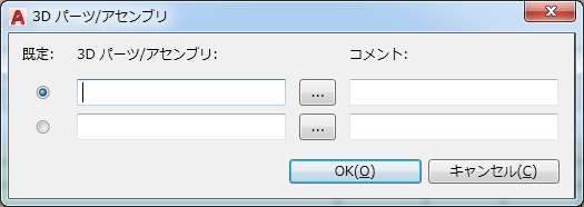

Inventor パーツをカタログ値に割り当てる
注: Inventor の AutoCAD Electrical アドインでは、[3D シンボル]フィールドで定義されているパーツが使用されます。Electrical カタログ データベースは AutoCAD Electrical と Inventor で共有されるため、値はどちらのプログラムでも編集することができます。
  1. パーツのカタログ レコードを特定します。
  2. [3D シンボル]セルを 2 回クリックします。
  3. をクリックして、[3D パーツ/アセンブリ]ダイアログ ボックスを開きます。
  4. パーツ名を入力するか参照します。
    注: パーツ名を追加すると、行が追加されます。
  5. 任意のコメントを追加します。
  6. このカタログ値に関連付けるパーツが複数ある場合は、この手順を繰り返します。
  7. 既定のパーツを指定します。既定のパーツは、カタログ値をダブルクリックすると挿入されるパーツです。

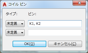

ピンリストの値を編集する
  1. カタログ値を特定します。
  2. [コイルピン]セルを 2 回クリックします。
  3. をクリックして、[コイル ピン]ダイアログ ボックスを開き、親シンボルのピンを定義します。
  4. 通常開押しボタンなど、親シンボルに接点状態がある場合は、接点タイプを選択します。リレー コイルなど、親シンボルに接点状態がない場合は、タイプを未定義のままにしておきます。
  5. ピンのリストをカンマ区切りで入力します。ピンの値は、コンポーネントの TERM# 属性に記載されている順序で割り当てられます。
    たとえば、値が "K1,K2" の場合、"K1" は TERM01 属性に割り当てられ、"K2" は TERM02 属性に割り当てられます。

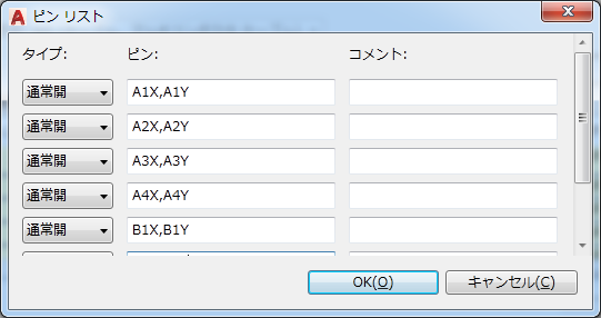

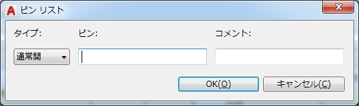

  6. この機器に子シンボルを割り当てることができる場合は、[ピンリスト]の値を定義します。
  7. [ピンリスト]セルを 2 回クリックします。
  8. をクリックして、[ピン リスト]ダイアログ ボックスを開き、子シンボルのピンを定義します。
  9. 使用可能なリストからピンのタイプを選択します。
  10. ピンの値をカンマ区切りまたはスペース区切りで入力します。
    注: ピンの値を追加すると、行が追加されます。
  11. 任意のコメントを追加します。
  12. このカタログ値に関連付けられているピンごとに、この手順を繰り返します。
    ピンリストは、プログラムで必要な形式でデータベースに書き込まれます。たとえば、1,A1X,A1Y;2,A2X,A2Y;1,A3X,A3Y;1,A4X,A4Y;1,B1X,B1Y;1,B2X,B2Y;1,B3X,B3Y;1,B4X,B4Y と書き込まれます。

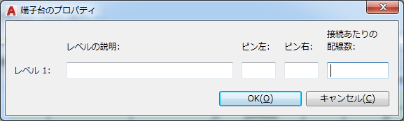

端子のプロパティを編集する
  1. [端子]テーブルでカタログ値を特定します。
  2. [レベル]セルをクリックします。
  3. 端子のレベル数を入力します。
  4. をクリックして、[端子のプロパティ]ダイアログ ボックスを開き、各レベルの接続ごとに説明、ピンの値、および配線を入力します。
    注: [レベル]の値は、ダイアログ ボックスで使用できる行数をコントロールします。

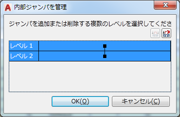

  5. レベル間で内部ジャンパを追加または削除するには、次の手順を実行します。
    1. [内部ジャンパ]セルを 2 回クリックします。
    2. をクリックして、[内部ジャンパを管理]ダイアログ ボックスを開き、レベル間でジャンパを追加または削除します。
    3. 内部ジャンパするレベルの行を選択します。
    4. ジャンパを追加するには、をクリックします。
    5. ジャンパを削除するレベルの行を選択します。
    6. ジャンパを削除するには、をクリックします。
注: 製造元の _TERMPROPS テーブルが存在しない場合は、作成されます。

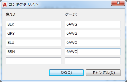

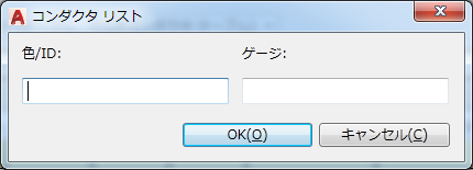

ケーブル コンダクタ リストを編集する
  1. W0 テーブルで編集するケーブルを特定します。
  2. [コンダクタ リスト]セルを 2 回クリックします。
    注: コンダクタが既に定義されているケーブルの場合、セルに「定義済み」と表示されます。コンダクタが定義されていないケーブルの場合、セルに「未定義」と表示されます。
  3. をクリックして、[コンダクタ リスト]ダイアログ ボックスを開き、コンダクタを追加し、コンダクタごとに色とゲージを定義します。
  4. 最初のコンダクタの色を入力します。
  5. 最初のコンダクタのゲージ値を入力します。
    注: 色またはゲージの値を追加すると、行が追加されます。
  6. ケーブル内のコンダクタごとに、この手順を繰り返します。
