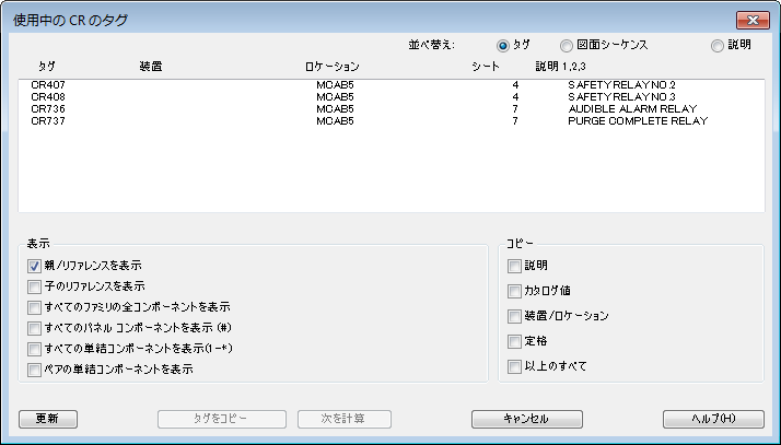

[使用中のタグ]ダイアログ ボックス
プロジェクトの回路図コンポーネントで見つかったすべてのタグが一覧表示されます。
コンポーネントを挿入
検索
 コマンド入力:  AECOMPONENT
挿入するコンポーネント タイプを選択し、図面上で挿入点を指定します。[コンポーネントを挿入 / 編集]ダイアログ ボックスで、[使用済みタグ]の[回路図]をクリックします。
コンポーネントを編集
検索
 コマンド入力:  AEEDITCOMPONENT
編集するコンポーネントを選択します。[コンポーネントを挿入 / 編集]ダイアログ ボックスで、[使用済みタグ]の[回路図]をクリックします。
[ソート]
コンポーネント タグ、図面シーケンス、または説明に基づいて、リストを並べ替えます。
[表示]
[親/リファレンスを表示]
プロジェクト内の関連するファミリ コードの親コンポーネントをすべて表示します(既定)。
[子のリファレンスを表示]
プロジェクト内の関連するファミリ コードの子が親とともに表示します。
[すべてのファミリの全コンポーネントを表示]
プロジェクト内のすべてのファミリのデバイスがすべて表示します。
[すべてのパネル コンポーネントを表示]
すべてのパネル コンポーネントを表示します。
[単結コンポーネントを表示]
プロジェクト内の関連するファミリ コードの単結コンポーネントをすべて表示します。
[ペアの単結コンポーネントを表示]
  • オン: 回路図、パネル、回路図コンポーネント、またはパネル機器シンボルの一致する単結コンポーネントがある単結リファレンスをすべて表示します。
    注: [単結コンポーネントを表示]もオンにした場合は、単結リファレンスのみが含まれます。
  • オフ: 回路図、パネル、回路図コンポーネント、またはパネル機器シンボルの一致する単結コンポーネントがある単結リファレンスをすべて非表示にします。
[コピー]
[説明]
選択したコンポーネントの説明値を編集対象のコンポーネントに適用します。
[カタログ値]
選択したコンポーネントのカタログ値を編集対象のコンポーネントに適用します。製造元、カタログ、アセンブリ コード、すべてのマルチ カタログの値が含まれます。
[装置/ロケーション]
選択したコンポーネントの装置/ロケーション値を編集対象のコンポーネントに適用します。
[定格]
選択したコンポーネントの定格 1-12 の値を編集対象のコンポーネントに適用します。
[上記のすべて]
一覧表示されたカテゴリのみにおいて、選択したコンポーネントの値を編集対象のコンポーネントに適用します。
[更新]
リストをプロジェクトの最新データで更新します。
[タグをコピー]
選択したタグを編集対象のコンポーネントに適用します。
[次を計算]
ダイアログ ボックスで選択したデバイス タイプに対して次に使用できるタグ(シーケンスまたはライン リファレンス番号)を提供します。
