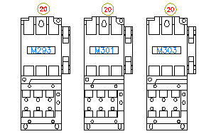

パネル コンポーネント機器シンボルのグループをバルーンまたは銘板を付けて挿入する場合は、AutoCAD の[挿入]/[分解]コマンドではなく、[パネルアセンブリ挿入]ユーティリティを使用します。機器シンボルに関連付けられた非表示の Xdata ポインタが作成され、[パネルアセンブリ挿入]操作でそれらが更新されます。

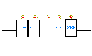

アセンブリをコピー ユーティリティを使用して、パネル アセンブリをアクティブな図面にコピーします。
[アセンブリをコピー]ユーティリティは、パネル コンポーネント機器シンボル、バルーン、および銘板のグループをコピーします。ユーザは機器シンボルと一緒にコピーするバルーンと銘板を選択します。機器シンボルに関連付けられた非表示の Xdata ポインタが作成され、この操作でそれらが更新されます。
