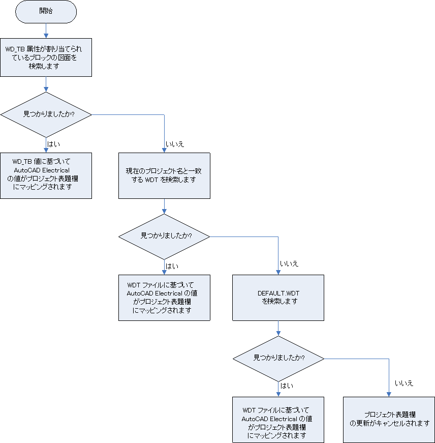

プロジェクト表題欄のリンク方法には次の 2 つがあります。
プロジェクト表題欄の更新時に使用する方法は、この順序で決定されます。

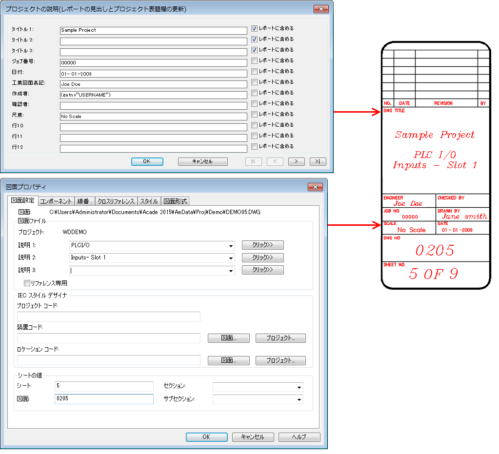

プロジェクトと図面に固有の次の値をプロジェクト表題欄の属性にマッピングするには、[プロジェクト表題欄設定]を使用します。
マッピング コード
[説明]
LINEx
プロジェクトの説明の行。"x" はプロジェクトの説明の行番号です。
SHEET
[図面プロパティ]ダイアログ ボックスで割り当てたシート番号(%S)
SHEETMAX
アクティブなプロジェクト内の図面の数
DWGNAM
[図面プロパティ]ダイアログ ボックスで割り当てた図面名(%D)
DD1(または DWGDESC)、DD2、DD3
[図面プロパティ]ダイアログ ボックスで割り当てた図面の説明
DWGSEC
[図面プロパティ]ダイアログ ボックスで割り当てたセクション コード
DWGSUB
[図面プロパティ]ダイアログ ボックスで割り当てたサブセクション コード
[ファイル名]
パスまたは拡張子のない図面ファイル名
[完全ファイル名]
パスと拡張子を含む図面ファイル名
FILENAMEEXT
拡張子が .dwg のみの図面ファイル名
[IEC_P]
[図面プロパティ]ダイアログ ボックスで割り当てたプロジェクトの値
[IEC_I]
[図面プロパティ]ダイアログ ボックスで割り当てた装置の値
[IEC_L]
[図面プロパティ]ダイアログ ボックスで割り当てたロケーションの値
PLOTTIME
現在の時間(24 時制)
PLOTTIME12
現在の時間(12 時制 am/pm 形式)
PLOTDATE
現在の日付(MM:DD:YYYY 形式)
PLOTDATEMMDDYY
現在の日付(MM:DD:YY 形式)
PLOTDATEYYMMDD
現在の日付(YY:MM:DD 形式)
PLOTDATEYYYYMMDD
現在の日付(YYYY:MM:DD 形式)

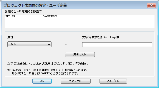

次のユーザ定義の値もマッピングすることができます。
AutoLISP 値をプロジェクト表題欄の属性にマッピングする
システム変数の値、または AutoLISP プログラムで抽出した値を、プロジェクト表題欄の属性にマッピングできます。
注: その式が完全な AutoLISP 関数の場合は、整数、実数、リスト、nil などの値ではなく、文字列値を返す必要があります。このプログラムは、プロジェクトの説明データに "(load 'filename.lsp')" としてエンコードされる必要があります。このプログラムは、ロードされたときに自己起動できる必要があります。
