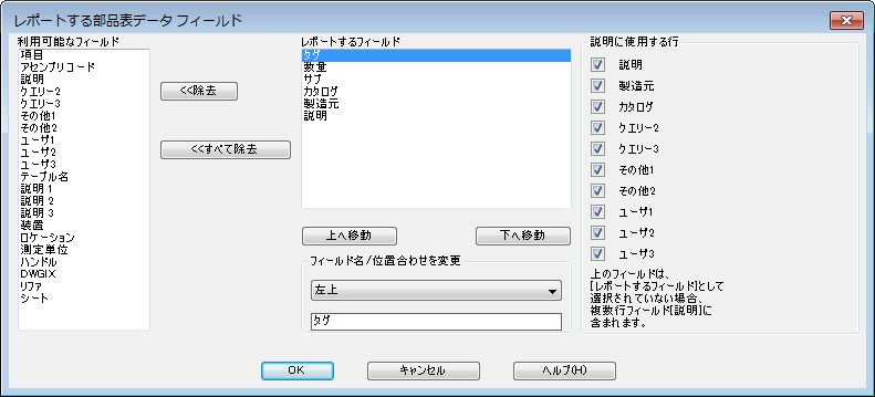

[レポート形式の変更]を使用して作成または編集する
  1. レポートを生成します。
  2. [レポート ジェネレータ]ダイアログ ボックスで、[レポート形式の変更]を選択します。
  3. レポートするフィールド、フィールドの順序、フィールド ラベル、位置合わせに対して必要な変更を加えます。
  4. 次のいずれかを実行します。
    • 既定の形式ファイル名に形式を保存するには、[OK]をクリックします。レポート タイプごとに独自の既定の形式ファイル名があります。
    • 形式ファイルの名前を入力するには、[OK]+[名前を付けて保存]をクリックします。

    • [レポートのフィールドを変更]: レポートに含めるフィールド、フィールドの順序、フィールド ラベル、テキストの位置合わせを指定するダイアログ ボックスを開きます。
