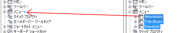

左側のペインで、インタフェース要素ノードの横のプラス(+)記号をクリックして展開します。対応するノードを右側のペインに展開します。
インタフェース要素を、右側のペインから左側のペインの適切な位置にドラッグし、ユーザ インタフェース要素をドロップするすることによって要素のコピーを作成します。
注:
ユーザ インタフェース要素は、左から右に、または右から左にドラッグすることができます。
