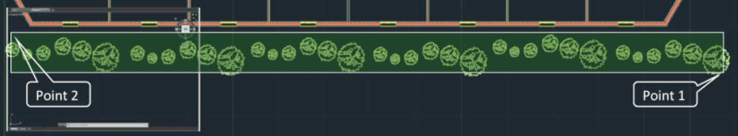

SELECTIONOFFSCREEN がオンの場合、オフスクリーン(図で、点 1 がメイン表示画面の外側)の図形が、選択の対象になりました。
