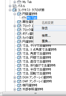

コンテキスト タブの状態からリボン タブを除去する

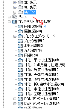

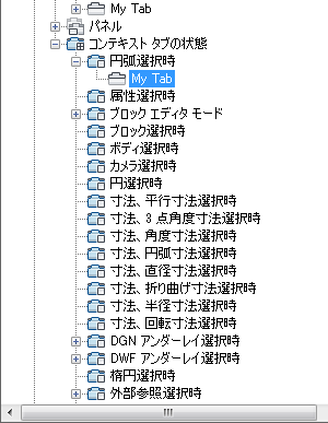

コンテキスト タブの状態にリボン タブを割り当てる
- [カスタマイズ]タブの[ <ファイル名> 内のカスタマイズ]ペインで、[リボン]ノードの横のプラス(+)記号をクリックして展開します。
- [タブ]ノードの横のプラス(+)記号をクリックして展開します。
- [コンテキスト タブの状態]ノードの横のプラス(+)記号をクリックして展開します。
- [タブ]ノードのリボン タブを、リボン コンテキスト タブの状態にドラッグします。
- [適用]をクリックします。
- 除去するリボン タブを含んでいるコンテキスト タブの状態の横のプラス記号(+)をクリックします。
- コンテキスト タブの状態の下のリボン タブを右クリックし、[除去]を選択します。
- [適用]をクリックします。

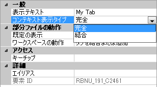

リボン タブのリボン パネルのコンテキスト表示タイプを設定する
- コンテキスト表示タイプを変更するリボン タブを含んでいるコンテキスト タブの状態の横のプラス記号(+)をクリックします。
- 変更するリボン タブを選択します。
- [プロパティ]ペインの[コンテキスト表示タイプ]ボックスで、[完全]または[結合]のいずれかを選択します。
- [適用]をクリックします。
