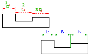

AMDIMALIGN[寸法位置合わせ](コマンド)
長さ寸法、座標寸法、または角度寸法を並列寸法として選択した寸法と位置合わせします。
