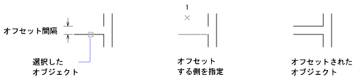

AMOFFSET[オフセット](コマンド)
オフセット(同心円、平行な線、平行な曲線)を作成します。
検索
まとめ
このコマンドは AMOFFSETLAYMODE システム変数を使用します。[通常]モード(AMOFFSETLAYMODE=0)では、元のオブジェクトと同じ画層にオフセット オブジェクトが作成されます。[現在の画層]モード(AMOFFSETLAYMODE=1)では、現在の画層にオフセット オブジェクトが作成されます。
プロンプト
次のプロンプトが表示されます。
[オフセット間隔]
既存のオブジェクトからどれだけ離れた位置に新しいオブジェクトを作成するかを指定します。複数の値を「|」で区切って指定することもできます。たとえば、既存のオブジェクトから距離 0.125、0.25、0.5 の各位置にオブジェクトを作成する場合は、0.125|0.25|0.5 と指定します。
[オフセットする側]
選択したオブジェクトのどちら側に新しいオブジェクトを作成するかを指定します。
[終了]
指定した点を通過するオブジェクトを作成します。
[通過点を指定]
新しいオブジェクトが通過する点を指定します。
[モード(MO)]
オブジェクトが作成される画層を指定します。
[標準]
既存のオブジェクトと同じ画層にオブジェクトを作成します。
[現在の画層]
現在の画層上にオブジェクトを作成します。
