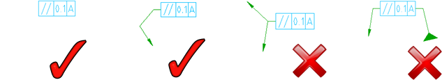

[サーフェス]
サーフェス指示記号引出線(追加の矢印、引出線、基準線)を記号に追加します。これにより、エッジではなくサーフェスを指し示すことができます。次の場合には、このオプションは表示されません。
  • 選択した記号が幾何公差記号、データム ID 記号、面の指示記号ではない。
  • 選択した記号をコントロールする規格の履歴でサーフェス指示記号引出線が認められていない。
  • 記号の現在の環境設定においては、規格でサーフェス指示記号引出線が認められていない。例を次に示します。
    • 一次引出線が既にある面の指示記号。
    • オブジェクトに既にアタッチされている幾何公差記号およびデータム ID 記号。
    • 複数の一次引出線がある幾何公差記号。
    • 一次引出線と二次引出線がある幾何公差記号。
注: 直交引出線をサポートする規格の場合、1 番目の引出線セグメントは常に、アタッチされたオブジェクトに対して垂直な状態が維持されます。また、後続の引出線セグメントも常に水平または垂直の状態が維持されます。この制約を変更にするには、カーソルを移動するときに、[記号引出線直交モードの切り替え]キー(既定では、[Shift]+[F])を押します。
