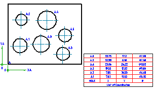

穴の座標寸法を作成し、穴のサイズに寸法を指定し、その穴座標寸法リストを作成します。
検索
座標の部品番号の属性、順序、および増分は、現在の製図規格として選択した規格に応じて異なります。ANSI 規格では、このコマンドによって穴座標寸法に加えて穴テーブルが作成されます。
