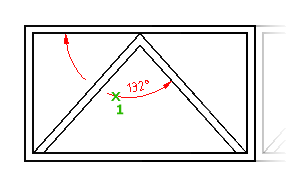

AMDIMBREAK[寸法部分削除](コマンド)
寸法が他のオブジェクトと交差する点または特定の点で寸法を分割します。
検索
まとめ
分割部分は自動調整されます。交差するオブジェクトが移動すると、分割部分もオブジェクトと一緒に移動します。このコマンドは、寸法を分解する必要なく、図面をより読みやすいものにします。
プロンプト
次のプロンプトが表示されます。
[寸法を選択]
選択した点で寸法を部分削除します。選択した点が部分削除の始点となります。
[1 点目]
部分削除の始点を再指定します。
[2 点目]
部分削除の終点を指定します。
[複数]
部分削除する寸法を複数選択します。
[オブジェクト]
選択した寸法に交差するオブジェクトを指定します。
[復元(R)]
選択した寸法から部分削除した部分を削除します。
[自動]
他の寸法およびオブジェクトとのすべての交点で、選択した寸法を自動的に部分削除します。
