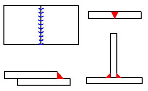

正面図と側面図で、すみ肉溶接と V 形突合せ溶接を作図できます。溶接シーム幅を入力するか、ポインティング デバイスを使用して定義できます。
