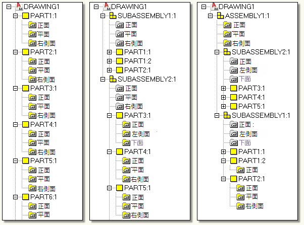

Mechanical ブラウザでは、階層構造に編成したツリー形式でパーツとアセンブリを表示します。
Mechanical ブラウザを使用すると、多くのストラクチャ関連操作を間単に行うことができます。Mechanical ブラウザでは、ドラッグ操作とコンテキスト メニューがサポートされており、ストラクチャ オブジェクトのハイライト表示、ズーム、プロパティの編集、表示の変更、作成、削除、および挿入をすばやく実行できます。

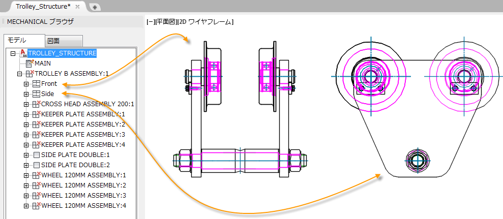

例: コンポーネント ビュー
各コンポーネントには少なくとも 1 つのコンポーネント ビューがあります。この例では、アセンブリ コンポーネント TROLLEY B ASSEMBLY に 2 つのコンポーネント ビューがあります。

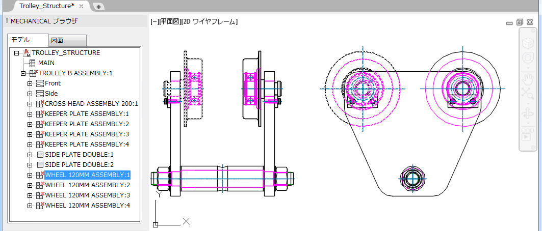

例: コンポーネント ノードの選択によりコンポーネント ジオメトリをハイライト表示する方法
コンポーネント ノードを選択すると、そのコンポーネント ジオメトリがハイライト表示されます。

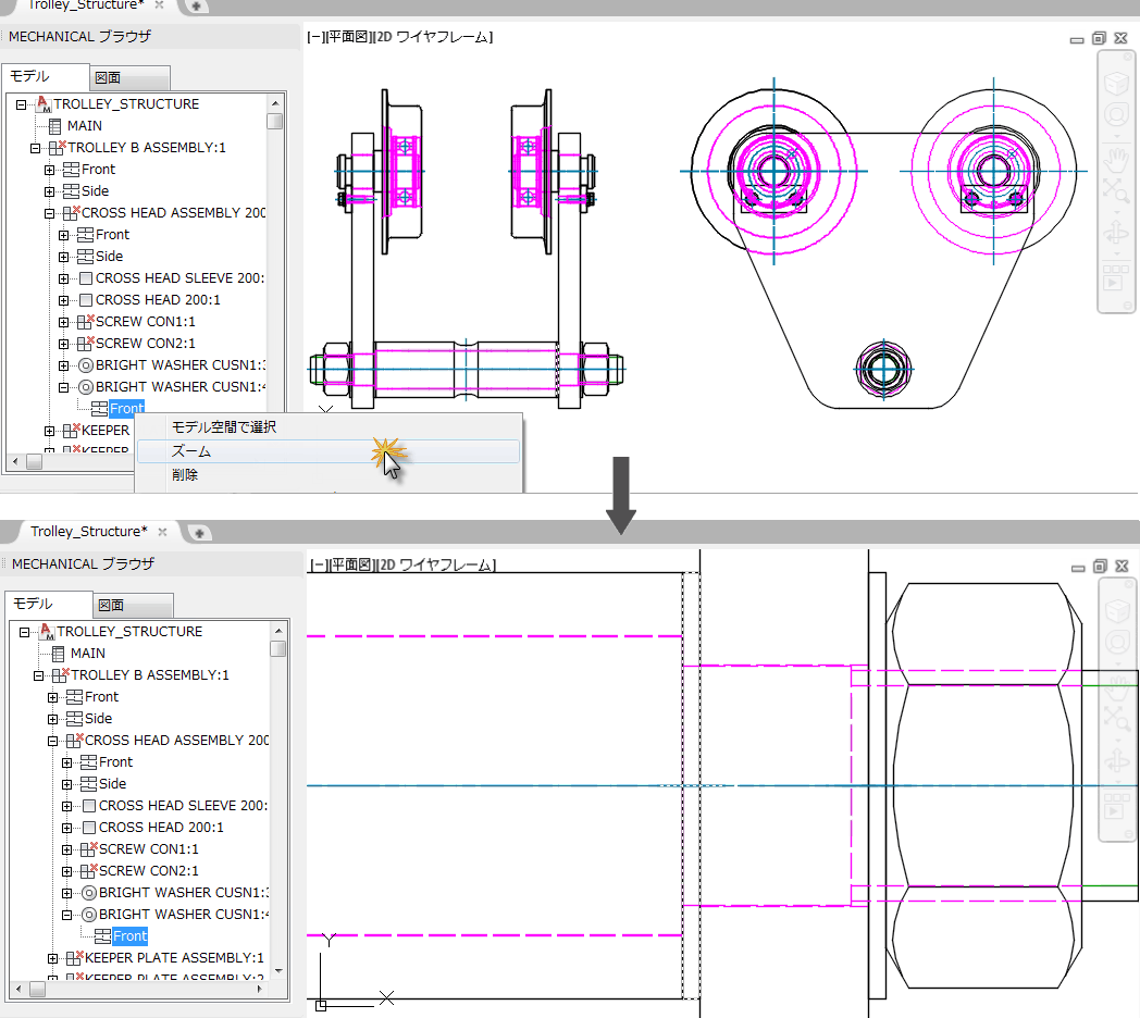

例: ブラウザを使用して特定のコンポーネントまたはフォルダにズームする方法
Mechanical ブラウザでコンポーネント、コンポーネント ビュー、またはフォルダを右クリックして[ズーム]を選択すると、図面領域に対応するオブジェクトが最大表示されます。
