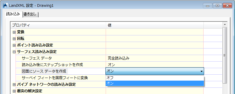

LandXML データを読み込んでサーフェスを作成する前に、図 2 に示すように、LandXML のサーフェス読み込み用の設定をチェックします。
図 2: LandXML のサーフェス読み込み設定
ソース データ(ブレークラインと等高線)を図面に作成するオプションを使用すると、3D ポリラインが追加されます。このオプションをオフにすると、ソース データに等高線が多く含まれている場合、サーフェス ファイルを大幅に縮小できます。多くの場合、このデータはサーフェスを使用する設計作業では必要ありません。
