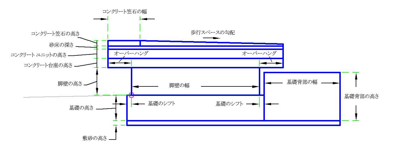

パラメータ |
説明 |
タイプ |
既定値 |
作成方向 |
サブアセンブリを配置する側を指定します。 |
左側/右側 |
右側 |
脚壁の幅 |
鉄道プラットフォームの下にある脚壁の幅。 |
数値、正 |
2.782 ft 0.85 m |
脚壁の高さ |
鉄道プラットフォームの下にある脚壁の高さ。 |
数値、正 |
0.6 ft 0.2 m |
脚壁のリンク コード |
脚壁のリンクに割り当てられるコードのリスト。 |
カンマ区切り文字列 |
脚壁 |
コンクリート台座の高さ |
脚壁の上にあるコンクリート台座の高さ。 |
数値、正 |
0.2 ft 0.06 m |
コンクリート台座のリンク コード |
コンクリート台座のリンクに割り当てられるコードのリスト。 |
カンマ区切り文字列 |
コンクリート台座 |
コンクリート ユニットの高さ |
コンクリート台座の上にあるコンクリート ユニットの高さ。 |
数値、正 |
0.2 ft 0.06 m |
コンクリート笠石のリンク コード |
コンクリート笠石のリンクに割り当てられるコードのリスト。 |
カンマ区切り文字列 |
コンクリート笠石 |
コンクリート ユニットのシェイプ コード |
コンクリート ユニットのシェイプに割り当てられるコードのリスト。 |
カンマ区切り文字列 |
コンクリート ユニット |
コンクリート笠石のシェイプ コード |
コンクリート笠石のシェイプに割り当てられるコードのリスト。 |
カンマ区切り文字列 |
コンクリート笠石 |
コンクリート笠石の高さ |
コンクリート ユニットの上にあるコンクリート笠石の高さ。 |
数値、正 |
0.12 ft 0.04 m |
コンクリート笠石の幅 |
コンクリート ユニットの上にあるコンクリート笠石の幅。 |
数値、正 |
0.7 ft 0.21 m |
コンクリート ユニットのリンク コード |
コンクリート ユニットのリンクに割り当てられるコードのリスト。 |
カンマ区切り文字列 |
コンクリート ユニット |
砂床の深さ |
コンクリート ユニットとコンクリート笠石間の砂の深さ。 |
数値、正 |
0.07 ft 0.02 m |
砂床のシェイプ コード |
砂床のシェイプに割り当てられるコードのリスト。 |
カンマ区切り文字列 |
砂 |
脚壁のシェイプ コード |
脚壁のシェイプに割り当てられるコードのリスト。 |
カンマ区切り文字列 |
脚壁 |
砂床のリンク コード |
砂床のリンクに割り当てられるコードのリスト。 |
カンマ区切り文字列 |
砂 |
コンクリート台座のシェイプ コード |
コンクリート台座のシェイプに割り当てられるコードのリスト。 |
カンマ区切り文字列 |
コンクリート台座 |
歩行スペースの勾配 |
鉄道プラットフォーム上の歩行スペースの勾配。 |
数値 |
40 (: 1) |
歩行スペースのシェイプ コード |
歩行スペースのシェイプに割り当てられるコードのリスト。 |
カンマ区切り文字列 |
歩行スペース |
基礎のシフト |
コンクリート脚壁から基礎までの距離。 |
数値 |
0.1 ft 0.03 m |
基礎の高さ |
鉄道プラットフォームの高さ。 |
数値、正 |
0.556 ft 0.17 m |
基礎のシェイプ コード |
基礎のシェイプに割り当てられるコードのリスト。 |
カンマ区切り文字列 |
基礎 |
オーバーハング |
両側のコンクリート脚壁からの鉄道プラットフォームの距離。 |
数値 |
0.512 ft 0.156 m |
基礎のリンク コード |
基礎のリンクに割り当てられるコードのリスト。 |
カンマ区切り文字列 |
基礎 |
基礎背部の幅 |
基礎背部の幅。 |
数値、正 |
1.65 ft 0.5 m |
歩行スペースのリンク コード |
歩行スペースのリンクに割り当てられるコードのリスト。 |
カンマ区切り文字列 |
歩行スペース |
敷砂の高さ |
鉄道プラットフォームの下にある敷砂の高さ。 |
数値、正 |
0.1 ft 0.03 m |
基礎背部の高さ |
基礎背部の高さ。 |
数値、正 |
1.05 ft 0.32 m |
プラットフォームの端にある計画線コード |
プラットフォームの端にある計画線のリンクに割り当てられるコードのリスト。 |
カンマ区切り文字列 |
PlatformEdge |
基礎背部の端にある計画線のコード |
プラットフォーム背部の端にある計画線のリンクに割り当てられるコードのリスト。 |
カンマ区切り文字列 |
BackEdge |

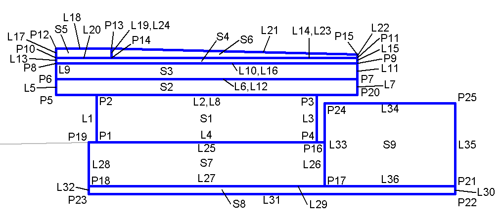

次の表は、このサブアセンブリのポイント、リンク、およびシェイプ コードのうち、コードが割り当てられているものを一覧表示しています。このサブアセンブリのポイント、リンク、シェイプ コードのうち、コードが割り当てられていないものは表に含まれません。
ポイント、リンク、またはシェイプ |
コード |
説明 |
| P1 | WallBottomLeft | 脚壁の左下 |
| P2 | WallTopLeft | 脚壁の左上 |
| P3 | WallTopRight | 脚壁の右上 |
| P4 | WallBottomRight | 脚壁の右下 |
| P5 | PlinthBottomLeft | 台座の左下 |
| P6 | PlinthTopLeft | 台座の左上 |
| P7 | PlinthTopRight | 台座の右上 |
| P8 | ConcreteUnitsTopLeft | コンクリート ユニットの左上 |
| P9 | ConcreteUnitsTopRight | コンクリート ユニットの右上 |
| P10 | SandBedTopLeft | 砂床の左上 |
| P11 | SandBedTopRight | 砂床の右上 |
| P11/P13 | PlatformEdge | プラットフォームのエッジ |
| P14 | PlatformEdgeBottom | プラットフォームのエッジの下 |
| P15 | Top、FootwayRightEdge | 歩行スペースの右端 |
| P16 | FoundationRightEdge | 基礎の右端 |
| P17 | FoundationBottomRight | 基礎の右下 |
| P18 | FoundationBottomLeft | 基礎の左下 |
| P19 | FoundationEdgeLeft | 基礎の左端 |
| P20 | PlinthBottomRight | 台座の右下 |
| P21 | SandBlindingRightTop | 敷砂の右上 |
| P22 | SandBlindingRightBottom | 敷砂の右下 |
| P23 | SandBlindingLeftBottom | 敷砂の左下 |
| P24 | FoundationBackTopLeft | 基礎背部の左上 |
| P25 | FoundationBackTopRight | 基礎背部の右上 |
| L1 | WallLinkSide | 脚壁のリンクの側面 |
| L2 | WallLinkTop | 脚壁のリンクの上 |
| L3 | WallLinkSide | 脚壁のリンクの側面 |
| L4 | WallLinkBottom | 脚壁のリンクの下 |
| L5 | ConcretePlinthLink | コンクリート台座のリンク |
| L6 | ConcretePlinthLinkTop | コンクリート台座のリンクの上 |
| L7 | ConcretePlinthLink | コンクリート台座のリンク |
| L8 | ConcretePlinthLinkBottom | コンクリート台座のリンクの下 |
| L9 | ConcreteUnitLink | コンクリート ユニットのリンク |
| L10 | ConcreteUnitLinkTop | コンクリート ユニットのリンクの上 |
| L11 | ConcreteUnitLink | コンクリート ユニットのリンク |
| L12 | ConcreteUnitLinkBottom | コンクリート ユニットのリンクの下 |
| L13 | SandBedBottomLeft | 砂床の左下 |
| L14 | SandBedLinkTop | 砂床のリンクの上 |
| L15 | SandBedBottomRight | 砂床の右下 |
| L16 | SandBedLinkBottom | 砂床のリンクの下 |
| L17 | ConcreteFlagLink | コンクリート笠石のリンク |
| L18 | ConcreteFlagLink、Top | コンクリート笠石のリンク、上 |
| L19 ~ L20 | ConcreteFlagLink | コンクリート笠石のリンク |
| L21 | Footway、Top | 歩行スペース |
| L22 | FootwayLink | 歩行スペースのリンク |
| L23 | FootwayLinkBottom | 歩行スペースのリンクの下 |
| L24 | FootwayLink | 歩行スペースのリンク |
| L25 ~ L28 | FoundationLink | 基礎のリンク |
| L29 | SandBlindingTop | 敷砂の上 |
| L30、L32 | SandBlinding | 敷砂 |
| L31 | SandBlindingBottom | 敷砂の下 |
| L33、L35 | FoundationBack | 基礎背部 |
| L34 | FoundationBackTop | 基礎背部の上 |
| L36 | FoundationBackBottom | 基礎背部の下 |
| S1 | 脚壁 | 脚壁 |
| S2 | ConcretePlinth | コンクリート台座 |
| S3 | ConcreteUnits | コンクリート ユニット |
| S4 | SandBed | 砂床 |
| S5 | ConcreteFlag | コンクリート笠石 |
| S6 | Footway | 歩行スペース |
| S7 | Foundation | 基礎 |
| S8 | SandBlinding | 敷砂 |
| S9 | FoundationBack | 基礎背部 |
