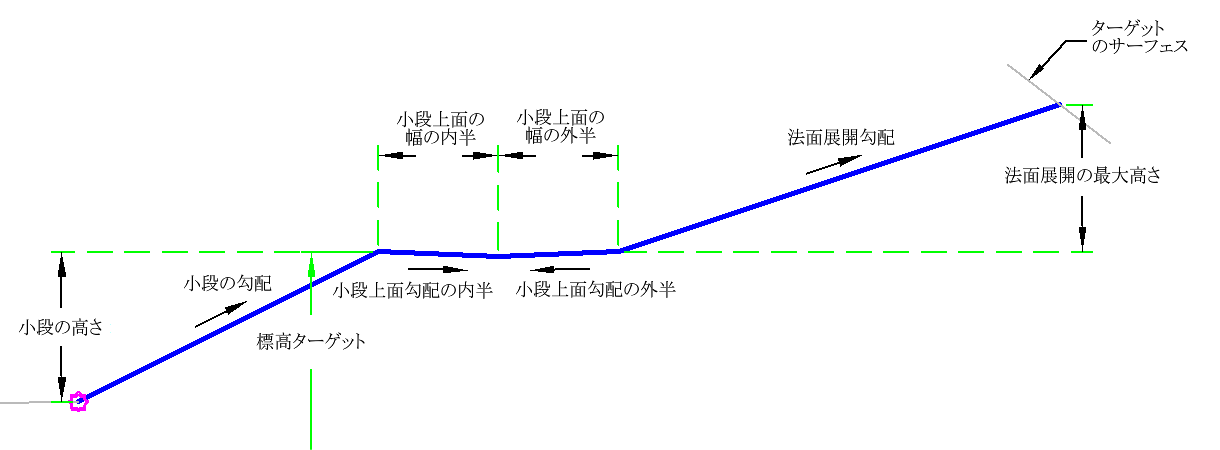

BasicBenchTargetOneElevation サブアセンブリは、単純な小段を持つ切土または盛土排水法面を作成するリンクを挿入します。
小段排水溝の幅や深さを定義するだけでなく、小段を配置する地点の単一のサーフェスをターゲットとして指定することもできます。

アタッチメント ポイントは、最初の切土法面または盛土法面の内側の端にあります。このコンポーネントは、右側または左側のどちらにもアタッチできます。

最初のヒンジ ポイントをアタッチメント ポイントに設定します。ヒンジ ポイントの標高をターゲット サーフェスと比較して、横断が切土または盛土条件のどちらであるかを特定します。その後、最初のリンクがターゲットの標高に作成されるか、さもなければ小段の高さに設定されます。小段リンクが追加されます。ヒンジ ポイントを小段の外側の端にリセットしてから、法面展開リンクを検出します。
レイアウト モードの操作
レイアウト モードの場合、このサブアセンブリは、1 つの小段を持つ切土法面を作成します。
