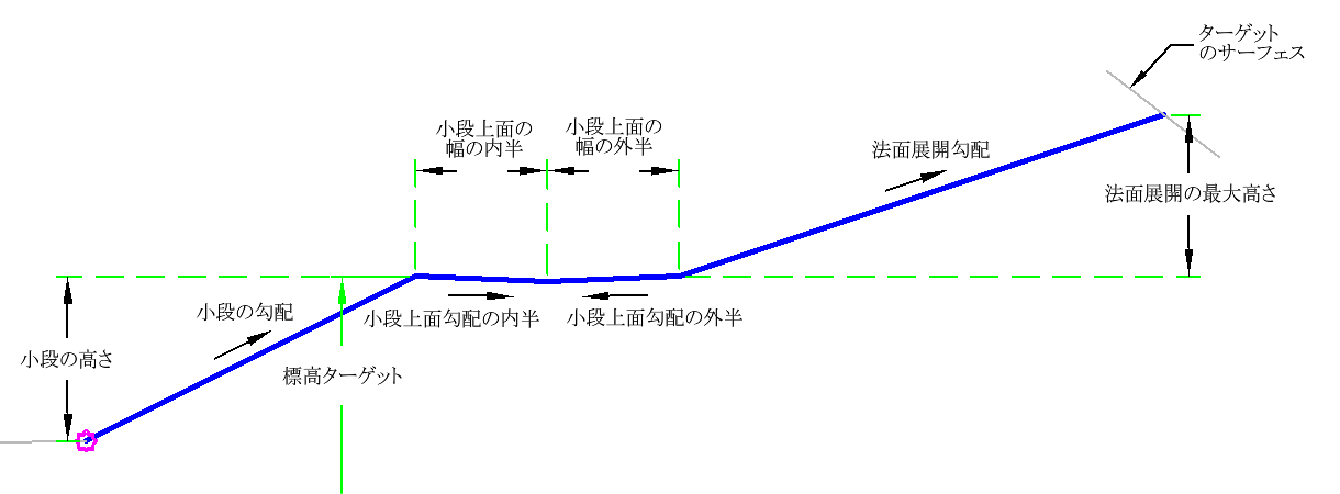

BasicBenchTargetElevations サブアセンブリはリンクを挿入し、必要に応じて小段を繰り返し生成しながら、切土または盛土排水法面を作成します。
排水溝の幅や深さを定義するだけでなく、小段がある地点の標高をターゲットとして指定することもできます。このサブアセンブリは、ループ機能を使用して、縦断か計画線上に位置するターゲットの標高が検出されるまで指定された回数の処理を繰り返し、法面展開リンクを使用して繰り返し処理を完了します。
法面展開の最大高さを指定します。挿入ポイントとターゲット サーフェス間の垂直距離が、指定した法面展開の最大高さよりも大きい場合は、指定した小段の高さ、勾配、グレーディング、幅を使用して小段が作成されます。この操作はターゲットの標高が見つかるまで繰り返し実行されます。
指定された回数だけこの操作を繰り返してもターゲットの標高が見つからない場合、このサブアセンブリはターゲット サーフェスに達するまで法面展開リンクを使用して、処理を完了します。挿入ポイントとターゲット サーフェス間の垂直距離が法面展開の最大高さよりも低い場合、小段は作成されず、法面展開リンクが配置されます。
指定された回数だけこの操作を繰り返してもターゲット サーフェスが見つからない場合、サブアセンブリはターゲット サーフェスに達するまで法面展開リンクを描画します。

最初のヒンジ ポイントをアタッチメント ポイントに設定します。ヒンジ ポイントの標高をターゲット サーフェスと比較して、横断が切土条件か盛土条件のどちらであるかを特定します。指定された[法面展開線の勾配]を使用して、ターゲット サーフェスとの交点を計算します。交点までの高さが[法面展開の最大高さ]または標高ターゲットを超える場合は、[小段の高さ]のリンクを挿入し、小段を追加します。次に、ヒンジ ポイントを小段の外側の端にリセットします。法面展開リンクが[法面展開の最大高さ]より小さくなるまで、このプロセスを繰り返します。
このサブアセンブリには L2、L3、L4 で構成されたループ定義が含まれています。ループ定義はサーフェス ターゲットに達するか、最大 10 回繰り返されるまで繰り返し実行されます。
