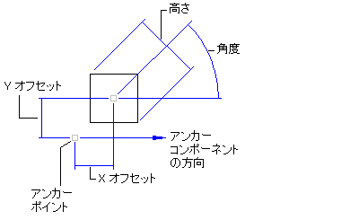

ブロックの尺度を合わせる高さを指定します。高さの尺度変更には、X 方向のブロックの範囲が使用されます。尺度変更時にブロックの縦横比は維持されます。
ブロック コンポーネントの角度を指定します。正または負の値を入力するか、
をクリックして図面での角度を選択します。
角度の方向は常に反時計回りで、ゼロ(0)方向はアンカー コンポーネントのタイプで決まります。

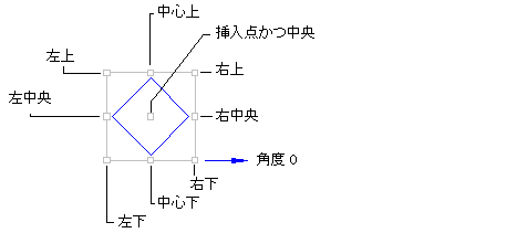

アンカー点にアタッチされるブロック コンポーネント上の位置を指定します。アタッチメント ポイントはブロックを包含する長方形に基づいて計算され、そのサイズは[境界]カテゴリで指定される[ギャップ]の値を含めて決定されます。次の図は、ブロックのアタッチメント ポイントを示しています。
アタッチメント ポイントとアンカー点の間の X 方向(ゼロ角度方向)のオフセット距離を指定します。
X 方向は、ブロック コンポーネントを固定するオブジェクトによって決まります。ブロック コンポーネントがラベル挿入ポイントに固定されている場合、X 座標は[一般 ]タブの次の[方向参照]との関連で決定されます。
アタッチメント ポイントとアンカー点の間の Y 方向のオフセット距離を指定します。この方向は X 方向から反時計回りに 90 度の方向になります。
