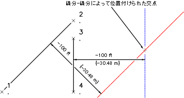

既存のポイントから定義した 2 つの線分の間の交点を発見できます。交点を見つけたら、新しいポイント番号を指定して交点を保存できます。
[線分/線分]を選択します。 LNLN [ポイント 1] [ポイント 2] [オフセット 1] [ポイント 3] [ポイント 4] [オフセット 2]
NE 1 100 100
NE 2 200 200
NE 3 175 200
NE 4 100 200
LNLN 1 2 100 3 4 -100
! 交点番号 # 1 北:158.578644 東:300.000000
交点は、ポイント 1 と 2 の間に作成され、右に 100 フィートオフセットした線分と、ポイント 3 と 4 の間に作成され、左に 100 フィートオフセットした線分の間に配置されます。
